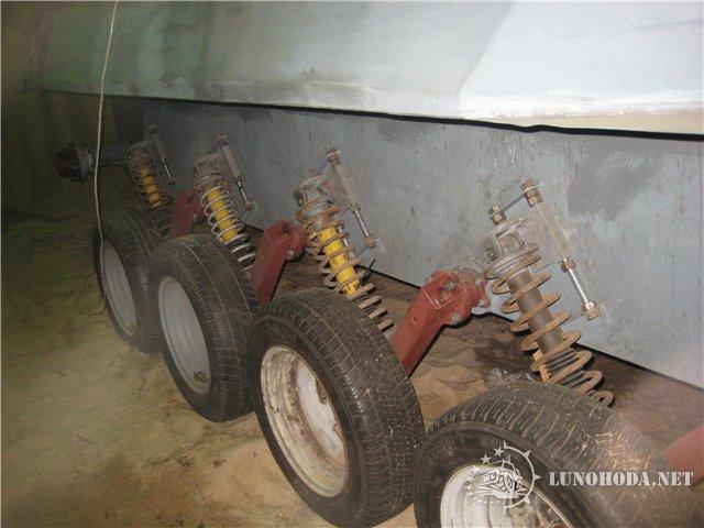

Сообщение демьян »
подвеска теперь выглядит так

Сообщение malah »
демьян писал(а):подвеска теперь выглядит так
Не задавался вопросом про верхнюю часть куси. Задевать пружины не будет?

Сообщение демьян »
если оставить так , как есть то конечно будет. но запланированы поддерживающие ролики которые и не дадут гусе провисать.

Сообщение malah »
демьян писал(а):если оставить так , как есть то конечно будет. но запланированы поддерживающие ролики которые и не дадут гусе провисать.
По плану сколько катков с каждой стороны будет???

Сообщение KIBERDOG »
malah писал(а):тоесть поддерживающих роликов ?
думаю также по четыре достаточно, хотя тут небольшая заминка, ширина между траками приличная для маленьких роликов, и по идее лучше что бы они катились по траспортёрке, а не скакали по тракам, тогда получается по 8 маленьких ролика на сторону, по 2 на одну ось

Сообщение malah »
Я вот подумываю обойтись без роликов. Т.Е сделать полумесяцы скальжения обшив их из пластиковой трубой как на буржуйских снегоходах.

Сообщение демьян »
думаем поставить три двойных ролика и чтоб катались по транспортерке , дабы гуся не тряслась .
