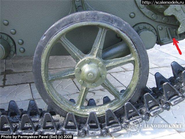

Набери в поисковике "танк т-60". Просто их там много. Я его строю(макет), фоток много понадёргал, а откуда конкретно, уже точно не вспомню.

Ещё, возможно, задняя ведущая звезда, "вытаскивая" из под заднего опорного катка гусеницу, сжимает его подвеску, добавляя "прослабление" ко всему вышесказанному.
Кстати на Т-60 спереди ставился ограничитель

Konservator писал(а):Кстати на Т-60 спереди ставился ограничитель
Это скорее всего ограничитель от наматывания "мешка" гусеницы на звезду , при проминании первого катка - бортовую рвёт на раз , либо задний натяжник .

так оно и есть
