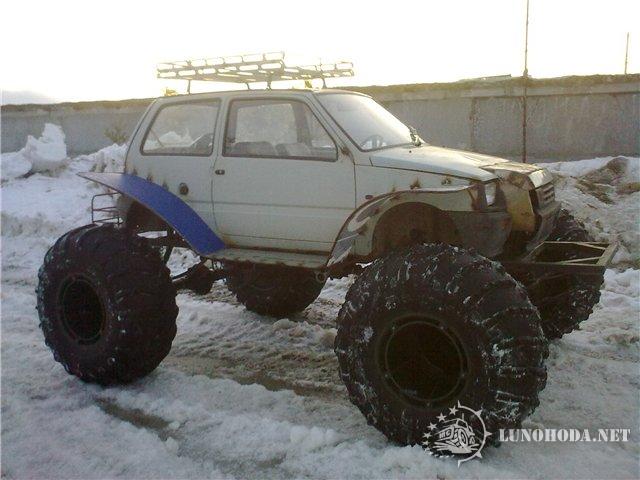

В ожидании весны и грязи решил немного доработать свой болотоход, в открытое окно грязь уже не летит.
Сделал подножки чтобы не прыгать
В итоге ОКА подросла и стала ДЖипом :)-)):

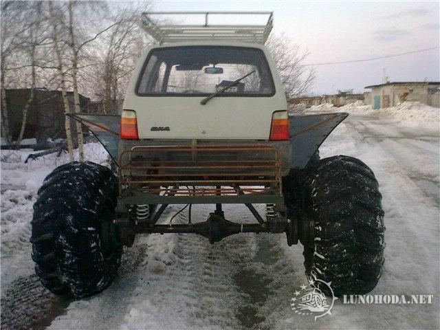

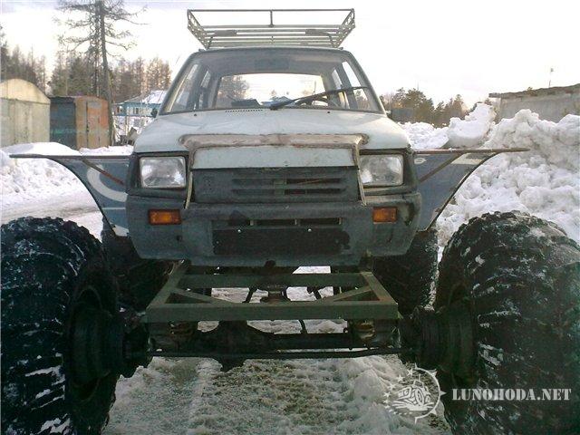

Вид спереди, рулевое пришлось переделать, сейчас с гидрачем на ходу рулится одним пальцем.
