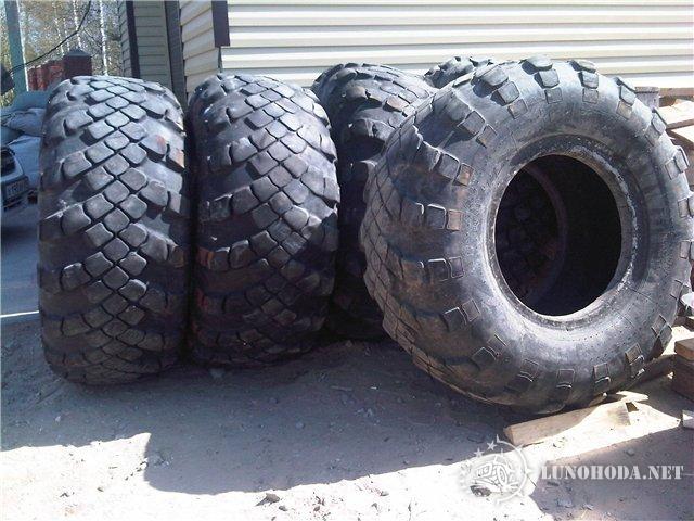

приобрел колеса Ви-203 (14 слоев) буду чуть позже обдирать:

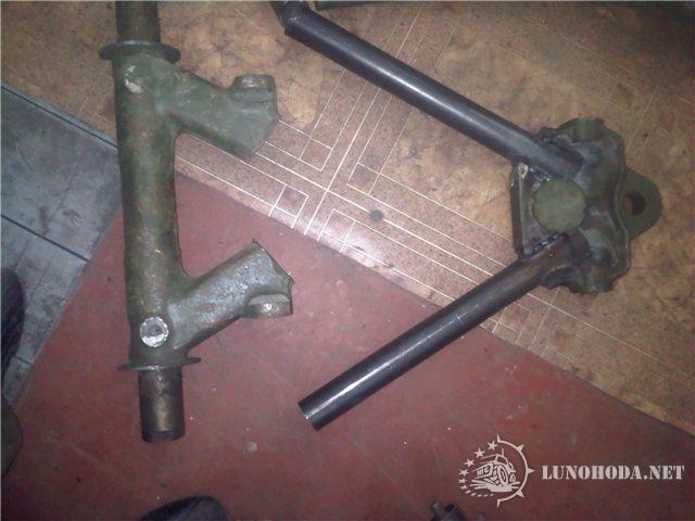

и переделываю рычаги подвески(более легкие будут):
