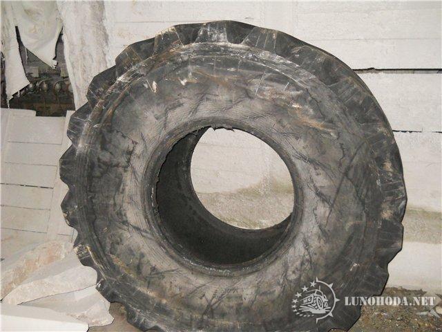

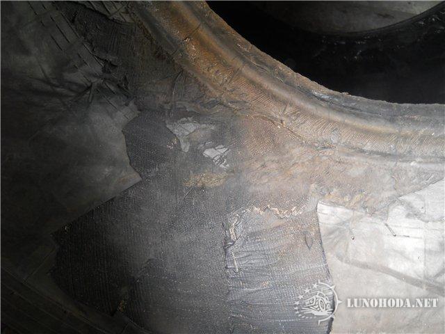

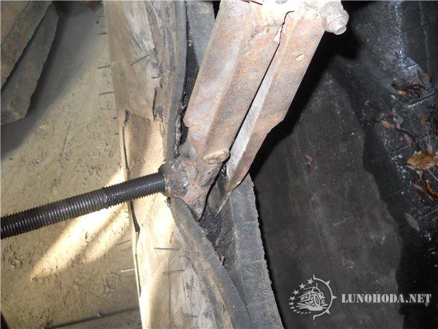

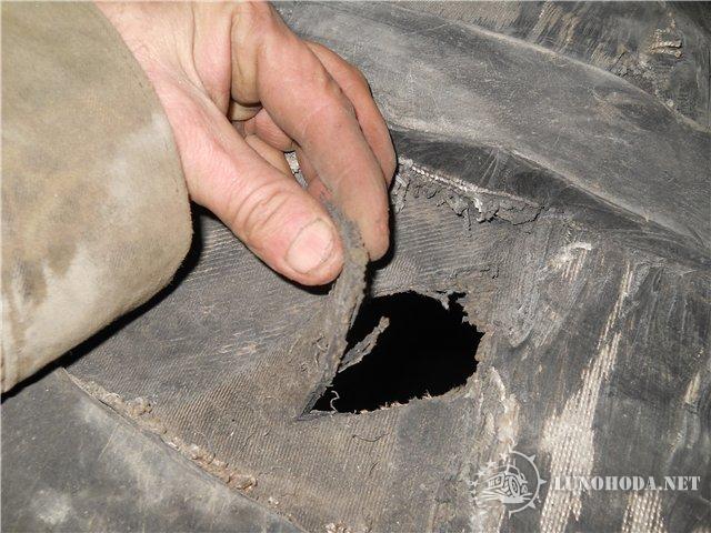

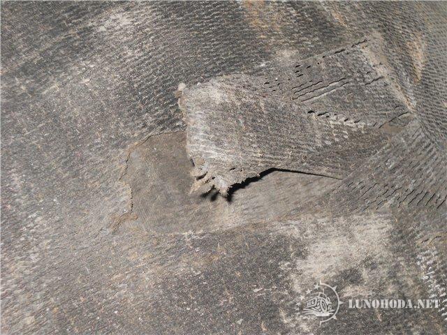

Колёса К-700.
Попытка №-2: Донор ФД-12, 12-PR, надписи RADIAL нет, марка завода не разборчива.
Для контроля прожованных мест начал сдирать наружную резину от посадочного. Слой резины очень маленький, светятся нитки, у первого донора было 10мм.
Сквозных дыр не обнаружил, поэтому решил расслоить. При зарезании несколько раз терял резино-клин, как то странно гуляют бортовые кольца и вообще колесо резиной не баловали.
Вскрытие показало "клиент" скорее жив.
Наверное, не всё понятно пишу, поэтому жду вопросов.

Игорь Корбут писал(а):Я правильно понял, сначала обдираете резину сверху, потом выдираете потрох?
Нет, не совсем так, наружную резину стал сдирать, чтобы определить степень повреждений корда. На нормальном колесе потрох вырываю в первую очередь.
Владимир Е писал(а):байбак-мутант писал(а): хочу уточнить: всего 2 слоя на внутренней проволоке? А снаружи сколько? 6? или пучков 3?
да на вкутреннем пучке 2 слоя, пучков проволоки всего 2, на наружнем пучке - точно не помню или 6 или 4 слоя.
На наружном пучке 2 слоя и 4 слоя по беговой.
