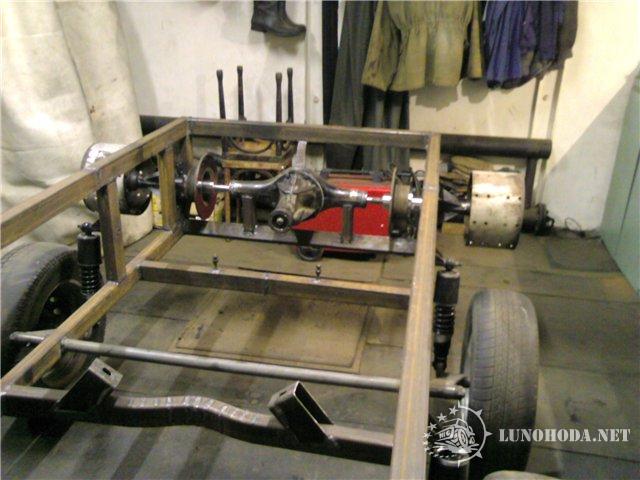

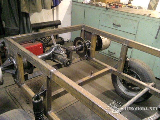

Расскажи пожалуйста поподробнее про ведущий мост,полуоси родные или удлиненные,как закрепленны тормозные диски на полуоси,как обошел механизм блокировки включения задней передачи. :) [/b]

СэрДюк писал(а):Расскажи пожалуйста поподробнее про ведущий мост,полуоси родные или удлиненные,как закрепленны тормозные диски на полуоси,как обошел механизм блокировки включения задней передачи. Здорово [/b]
полуоси разрезаны в месте их соединения вставлены тормозные диски.С задней скоростью всё просто либо стачиваем ограничитель либо как у меня делаем на кулисе дополнительный нажимной рычаг.

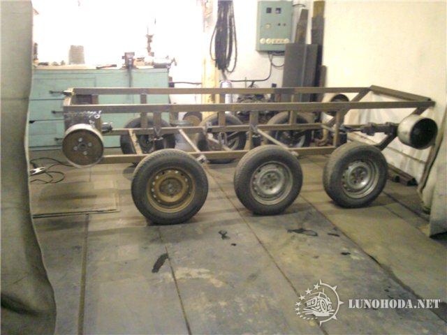

Сообщение Александр М »
Ватар
от чего амртизаторы стоят? жесткости хватает?

Сообщение Ватар »
Александр М писал(а):от чего амртизаторы стоят? жесткости хватает?
амортизаторы от урала,жесткости хватает
Ватар
Скажи пожалуйста какокое получилось расстаяние: 1)между центрами ведущего и ведомого катками, 2) между ступицами опрных катков (колес), 3) между колес

ватарразрезал полуоси вставил тормозные диски,а как соединил обратно.Точил втулки и заваривал обратно.На концы моста поставил только сальники.Если можно скинь побольше фоток заднего моста.Я тоже готовлю материал для постройки гусеничного вездехода и хочу чтобы внем двоем в ряд было не так тесно

СэрДюк писал(а):разрезал полуоси вставил тормозные диски,а как соединил обратно.Точил втулки и заваривал обратно
разрезал полуоси,на концах проточил конусную посадку с резьбой,прошлифовал шпоночные пазы.С наружи втулка с бортом и отверстиями для крепления тормозного диска.Но не советую так делать очень точная работа,полуоси имеют большую твёрдость,обрабатываются только керамическими резцами.

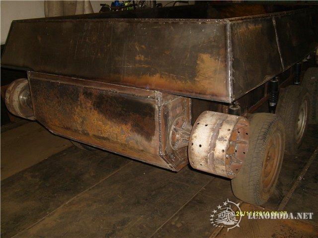

oleg 54
Сообщения: 3751
Имя: Олег
Откуда: Новосибирск
Сообщение oleg 54 »
Интересно было бы на плаву посмотреть как он себя поведет, если планируеш. Вроде бы плавучесть у тебя в конструкции заложена.
