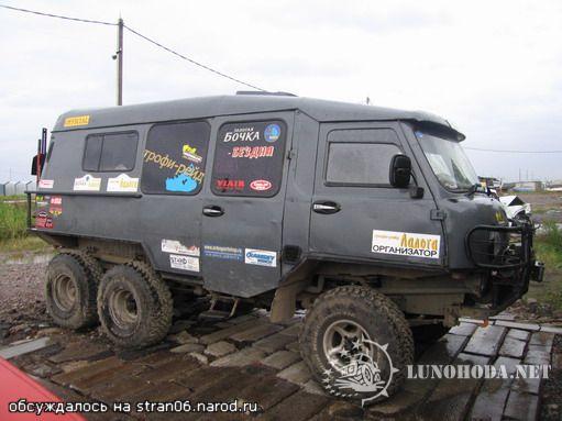

вставлю свое ИМХО :oops: на этих колесах выйдет классный квадрик на две попы с прицепом для шмурбека [:})

Санха
Это хотите получить ?
krotooo
Сообщения: 57
Зарегистрирован: 25 янв 2011, 14:57
Откуда: москва
Сообщение krotooo »
gudvin писал(а):Санха
+1000 :roll: ...и ко дну :bravo:
