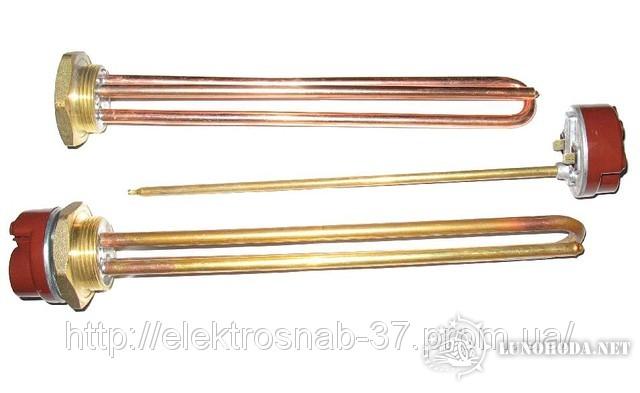

Бери такой, и городи корпус. Но брать мощнее 1 кВт не советую, у них контактная группа на Ампер 5 а делают аж до 3х кВатт, нифига долго не держит. Мы такой на батарею себе поставили но маломощный не попадается а мощным кирдык быстро приходит.
Слава голову кружит
Власть сердца щекочет
Грош цена тому кто стать
Над другим захочет
/Булат Окуджава/
Сообщения: 18704
shum d писал(а): Бери такой, и городи корпус.
типа такого стоит в бойлере. бойлер работает все лето уже лет пять наверно. до этого тоже почти такой был. сам бак сгнил а тэн был в хорошем состоянии
