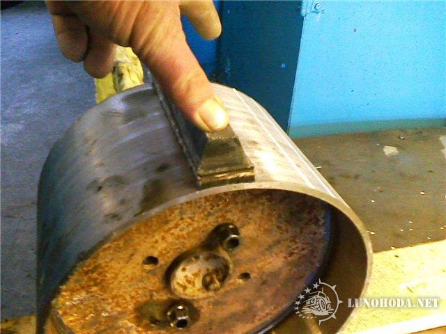

Попался на глаза приводной ремень с дробилки СМД-111.
Попробовал переделать зуб звездочки. Размеры ремня 38*20. Толщина 25 мм. Подложил под ремень прокладку из транспортерной ленты 15 мм, вроде неплохо получается. Прикрутить на болты, и менять будет легче и греметь не будет. Барабан то же зафутеровать транспортеркой. Только зазоры между траками при 80 мм шаге будут около 15 мм на сторону. Края естественно срезать на конус.

Что греметь не будет плюс. Менять легче, а зачем их менять, это усложнение конструкции, железные сделать раз и забыть.aleks727 писал(а): Подложил под ремень прокладку из транспортерной ленты 15 мм, вроде неплохо получается. Прикрутить на болты, и менять будет легче и греметь не будет.
Зубья эластичные значит нагрузка будет на болты на изгиб. На болты придется ставить контргайки, следить за ними что-б не отвернулись.
Я не отговариваю просто размышляю...

Вариант с резиновыми зубьями на приводную звёздочку уже обсуждался и не однократно, думаю это приемлемо. На счёт ослабления крепления зуба я согласен по этому и сменил болты поставив болие большие в диаметре но не поддерживаю идею железных зубьев в том, что в случае износа оных , а это неизбежно менять нужно будет всю звёздочку, а не зубья. Во вторых неизбежен и износ траков при использовании вездехода в условиях где в грунтах преобладает песчаник (наждак) господа!

Поповоду зубев из ремня, ходить будет но не долго, мне нравица звезда Юкон главный ее плюс шумность наверное, моя звезда всетаки наверное понадежнее,поповоду замены всей звезды при износе, ерунда срезай зубя и вари новые,износ 0.5мм пробег 500км, я еше их можно поменять местами, изнашиваются с одной стороны.

Сегодня "обернул" звездочку транспортерной лентой 10 мми, сделал 1 зуб из ленты 13 мм (2 прокладки), сверху пластина 5мм.
За выходные доделаю, фото выложу. Болты использовал на 12 мм, по 3 шт на зуб. Зубьев на звездочке 8 шт. Ширина зуба 170 мм. Шаг гусеницы будет 85 мм.
