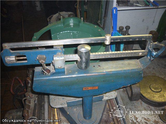

Всё, колокол полностью готов. Завтра покрашу и можно втыкать.

Колокол покрасил электровозной краской, шушится на печке теперь.
За остальные пол дня (в час дня начали, в 19 закончили), разобрали бардак в гараже. Двигатель из буханки выдрал. Завтра его вывезу из гаража, а то много места занимает, негде работать.

Покрасил и взвесил колокол. Получилось 11,4 кг
Пытался сегодня уговорить литейку, что б отлили по моему колоколу из стали дубликат. Отказались, говорят сложновасто. А так бы можно было бы организовать массовый выпуск :)))

Destroerr на вид краска не автомобильная. Так?

drogs писал(а):Destroerr на вид краска не автомобильная. Так?
Нет, краска, которой электровозы красят. А что она там за краска, Х. его З., но стоит на воротах гаража не плохо, тем более я колокол сушил на печке.
