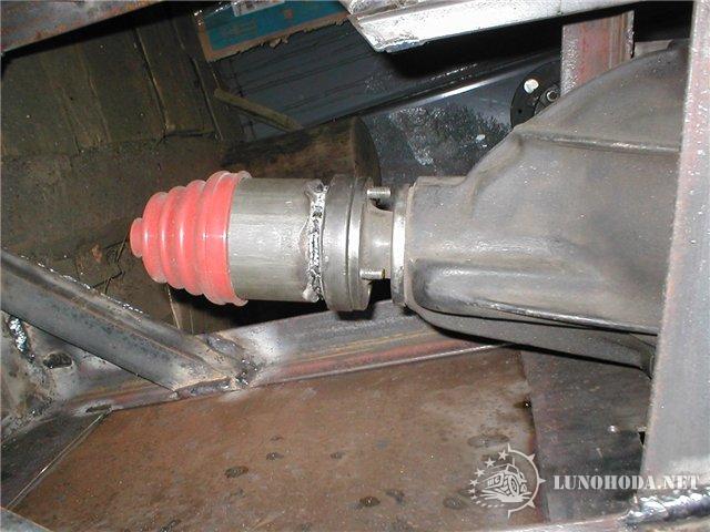

Передний мост тоже сростается с десяткиным шрусом...

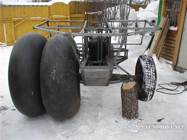

Параллельно идет работа над дизайном, буду из такой "железки" делать такую...

Пока фотошоп, но цель поставлена и краска куплена...

Нет Миш, не успею, у меня пока все на прихватках зафиксировано в пространстве, сейчас кинематику состыкую, потом все разбирать, проваривать, усиливать растяжками, косынками, упорами и.д., потом шлифовать, зачищать, грунтовать, обшивать, смазывать... хотя снег у нас в мае сходит. А меня больше вода интересует, интересно, какую планку скорости возьму...
А по снегу колеса шириной 0,8м, ну пусть пятно на 0,5м=0,4м2х4=1,6м2-площадь опоры, при весе ну пусть 700кг=0,04 кг/см2-это есть давление на грунт - ехать будет...
