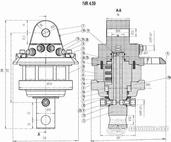

Вот ротатор, деталировки нет

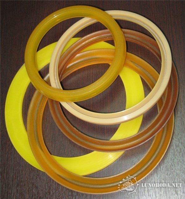

Вот манжеты из полиуретана;
Если память не изменяет то их характеристики значительно выше, еще на основе фторполимеров можно рассмотреть но не нравиться одна вещь, фторопласт очень быстро примет форму посадочного и на низких давлениях может плохо уплотнять но зато имее очень низкое трение.
