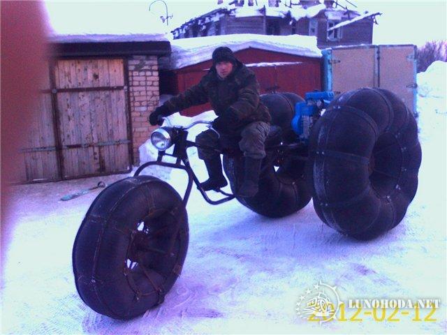

Спасибо, но взвесить руки так и не дошли.
Заднюю секцию без проблем закидываю в машину один (я не богатырь). Передняя тяжелей, гружу в два приема, сначала перед поднимаю в багажник потом запихиваю зад. Колеса кил по 25, ну и руль, лыжа. В общем наверное под 150 наберется. В случае надобности зад можно переставить с места на место особо не напрягаясь. Развернуть за лыжу вообще ерунда.
На днях возил по полям трех пассажиров, все ребятки видные, с ружьями. Стрельнул зайчика :-) . Так что аппарат себя полностью оправдывает. На день хватает 5-7 литров бензы. Вчера прикрутил новые катушки на мотор, будет подогрев ручек и фара :-) .

молодцы. По весу если 150 кг то это самое что ни на есть легкая конструкция у меня где то под 250 кг трехколесный на камерах будет. Да фару обязательно надо ставить, без фары плохо ездить ночью, ну всякое бывает)))
а вот эти зацепы вы приделали из какой трубы можно поточнее где их купили и чем резали?

Спасибо. Только я в единственном числе
Лопатки (так я их сейчас называю) нарезаны из самой обычной пластиковой трубы которую всюду используют как газовую-водопроводную. диаметр 100-150. резал болгаркой. Сносу третий год им нет. Четырех на колесо вполне достаточно. сейчас в обще по две стоят. И обрезал поуже, до ширины камеры.

Диаметр 100-150 толщина около 10. резал вдоль на четыре части.
Первая проба была из оцинкованного профиля (выше на фотках) ехать ехал но профиль быстро изогнуло и поломало. Вторая из толстой фанеры тоже поломалась сразу. пластиковая труба оказалась оптимальной. найти какой нибудь отрезок довольно легко и износостойкость на высоте.
