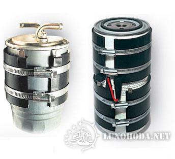

Спасибо! Вот это наверное именно то что надо. Завтра помеею диаметр и буду заказывать. Не смотря на
новейшие технологии монтажа нагревательных элементов
Кто не понял, это на хомутах :)))

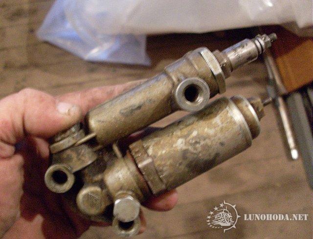

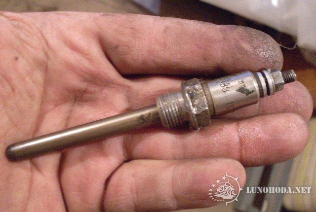

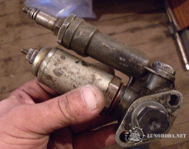

Вот такую штуковину (в советские ещё времена) лепили на магистраль в непосредственной близости к баку . Правда она на 24V . ставили на Камазы , Мазы и пр. Хреновина с предпускового подогревателя Кразов , для районов крайнего севера .
Вот одна в запасе
ТЕН греет непосредственно солярку

filon. писал(а):dil Вот такой подогреватель использую более десяти лет может и тебе пригодится.
Filon Это при какой максимальной температуре сей девайс работает исправно в течение 10 лет?
У нас он точно работать не будет. И вот почему. Обрати внимание на диаметр тркбки подачи топлива. У нас дизтопливо замерзает в топливозаборнике в баке. Там есть заборный фильтр, в одном случае из металлической сетки, а на современных моделях из капроновой очень мелкой сетки. Поэтому греть топливо надо в баке, а не в фильтре.
У нас конечно условия существенно различаются, поэтому к нам, видимо, не рискуют доставлять бодяжное топливо. Хотя и в эту версию верится с трудом, потому что бодяжитьл топливо ьбензином нет смысла. Цена бензина гораздо выше чем дизельного топлива, ну, может по регионам одинакова. Так какой смысл лить бензин вдизельное топливо - маржа где?
А вообще,я, на своем Прадо езжу на летнем дизтопливе до минус 25 градусов. Как толлько 30 градусов, все стоп- приехали. Сливаем топливо в канистру паяльная лампа, греем топливо и в бак. Потом муки с закачокй топлива и до гаража. Это при условиичто машина норчь стоит в теплом гараже.
Профессиогнальные водители в топливный бак опукают 40 ваттную лампочку на 12 вольт от переноски и работают с учетом поступающей обратки.
Прошу прощения за критику девайсов.
Производится предприятием НОМАКОН
С уважением Игорь.

то что на фоты выше- с пжд 30 .
там искровой поджиг в отличии от ОВ например, поэтому предварительно солярку греть нужно.
filon.
Сообщения: 315
Зарегистрирован: 26 май 2009, 16:42
Откуда: Подмосковье г.Жуковский
Сообщение filon. »
magellan
magellan писал(а):Filon Это при какой максимальной температуре сей девайс работает исправно в течение 10 лет?
Температуру специально не измерял,а что собственно смущает?В тех. описании есть информация
magellan писал(а):У нас он точно работать не будет. И вот почему. Обрати внимание на диаметр тркбки подачи топлива. У нас дизтопливо замерзает в топливозаборнике в баке. Там есть заборный фильтр, в одном случае из металлической сетки, а на современных моделях из капроновой очень мелкой сетки. Поэтому греть топливо надо в баке, а не в фильтре.
dil писал о подогревателе фильтра,для подогрева топлива в баке используется другие подогреватели я ими не пользовался.
Первое время этот подогреватель использовал в составе вот такой системы
Но проточный подогреватель(в нём топливо движется по спирали между нагревателями) показал свою неработоспособность,поэтому блок автоматики и проточный подогреватель выкинул и использовал только предпусковой подогреватель в режиме постоянного подогрева во время работы двигателя

Пару дней назад поставил на фильтр хомутовый нагреватель. Написано что 160 Вт. Обещают нагрев на 4 градуса за минуту. Встроенный термостат на 90 градусов (пишут). Куча проводов, релюха, кнопка с лампочкой, хотя это я упростил. Всё удовольствие обошлось в 1530 р.
Морозов пока не было, будут - отпишусь. [:})
