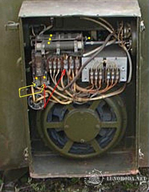

казерог писал(а):фото выложить не могу -зарозился у Лунатик батарейки сели
8P Ну тогда ...
Проверь тестером ... там где жёлтыми стрелками ... 0 ом должно быть ... если нет ... то смотри контакты выше (точки того же цвета) если там нет (невидно) контакты ... вскрой чёрную коробочку ... зачистить ... если не поможет перемкнуть по жёлтой стрелке . Проверь сопротивление обмотки возбуждения - красные стрелки (на сколько позволяет рассмотреть фотка) . Должно быть в пределах 0м до 20 (думаю не более) . Проверь сопротивление (наличие контакта) на регулировочном ползунке (жёлтые точки в верху ) ... Пока хватит :wink:
Последний раз редактировалось АРКАША 24 окт 2010, 21:20, всего редактировалось 1 раз.

Я там маленько поправил ... дописал . :oops:
