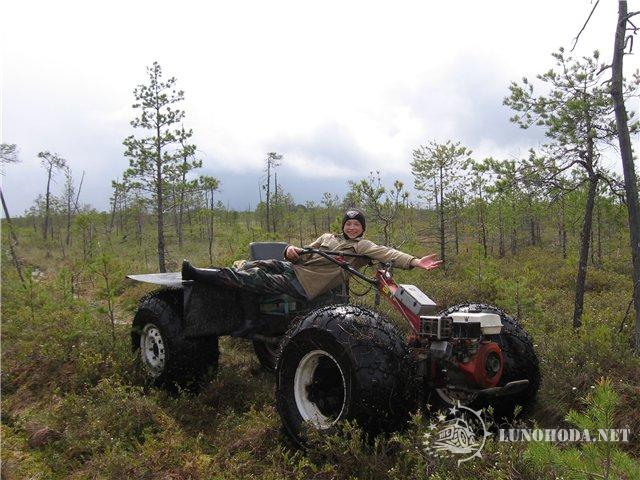

Насколько будет востребован вездеход 4*4 на базе мотоблока?
Вы бы купили приставку 4*4 к мотоблоку за 100 т.р.?

Asterix писал(а):Вообще применее данной приставки потенциально может быть весьма широким, т.к. по сути мотоблок превращается в минитрактор. Я ж не зря до этого с модульной системой вездеходов эксперементировал. На самом деле очень удобно: на одно и то же шасси можно наварить разных приспособлений и устанавливать каждое из них за пять минут (два болта и стопорный палец). Например, на самосвальной тележке я домой перевозил кучу торфа. Нагрузил, подъехал прям на грядку (колеи-то никакой не остаётся!), кувыльк! и поехал за следующей порцией. Можно установить широченную платформу и возить сено/солому, благо весят они немного, а место занимают ого-го. Можно совсем снять кузов, а в специальные отверстия на креплении заднего моста вставить навеску с ручным подъёмом и спокойно пахать или производить другие операции. Либо, без задней тележки трелевать лес (небольшой разумеется), ложа конца хлыстов прямо на задний мост.
Это варианты использования для сельхозжителя
(сам такой), на вскидку.
В общем по задумке эта приставка значительно расширяет возможности мотоблока. И проходимость в первую очередь.
Основным, мне видится именно такое, (прописанное Вами выше) применение.
Собственно "вездеходная" возможность будет востребованна значительно реже чем "тракторная".
Очень может быть, что стоит (развивать/давит на..) именно "сельхоз" применение, а вездеходная составляющая может быть реализована как опция (несколько раз в сезоне) простой сменой колес.
