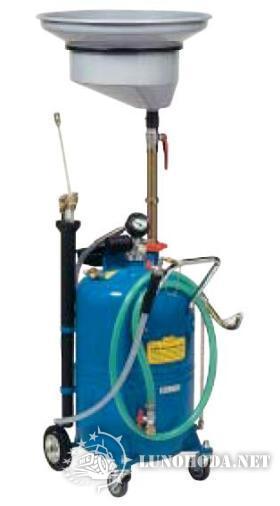

lunatik писал(а):Покажите человеку МАСЛООТСОС пожалуйста картинку
но нужен ещё компрессор :(
*** нельзя ***

Тимур
А, видел я енту хрень.Дорогая и большая ненужная хрень. Сам себе сделаю.
