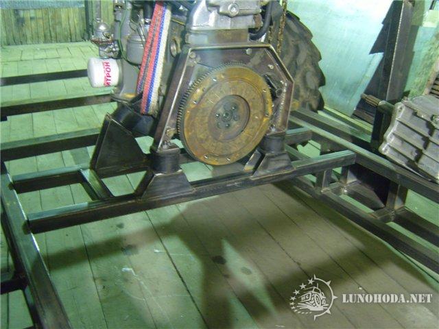

Установил ступицы, тубореточка под днищем проходит :)))
Крепление стартера.
РДА писал(а):Крепление стартера.
Креативненько :roll:

Расчитывается оптимальное расположение двигателя, места, катастрофически не хватает %)
