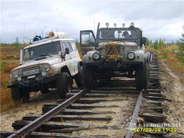

Поговорил с Димой Гурьевым(на 2 фото с лева возле знака )... Может поехать где-то после 15 сентября... Оснавная причина- комары!!! сейчас их очень много- утащат в кусты и с чавканьем сьедят :)))

Макар, на этих фотах меня больше всех изображено. 8P По осени два года ездили туда. Где мы были- там Макару без особых проблем, кроме торфяного ручья на фото. Там несколько суток до нас сидел ДТ-10П. Поехал бы на Страннике (если не продам), но буду в Н.Уренгое не раньше 7 сентября.
По ТРОМу: В городе на базе не успел посмотреть- увезли. "Бастион" охраняет трубу "Юрхаровнефтегаз". М/р Юрхарово находится на берегу Тазовской губы, километров 300 примерно от нас.
