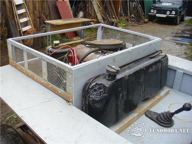

Немного продвинулся с работай над салоном, установил рамку лобового стекла, сделал капот, начал облицовку моторного отсека.
По бокам сделал сетки думаю горячий воздух из моторного отсека будет выдувать без проблем @=
Рамка это крышка багажника ВАЗ 2108
Сетки взял от воздушных фильтров, бак от ЗАЗ горловину запоял а заливную взял от бака ВАЗ классика и прикрепил вместо датчика уровня топлива

Сообщения: 18637
Юкон
База короткая. нужно будет добавлять или прицеп активный тоже на гусках делать. иначе быстро не поедешь. Зря заузил крылья на передке. с гусок постоянно будет лететь на лобовое стекло. а так вроде хороший агрегат получится. :roll:

Да по ходу создания аппарата приходят хорошие мысли но всё переделывать уже не хочется думаю так если все боле мене будет так как хочу то буду делать еще один но с учетом всех предложений ^)))))
