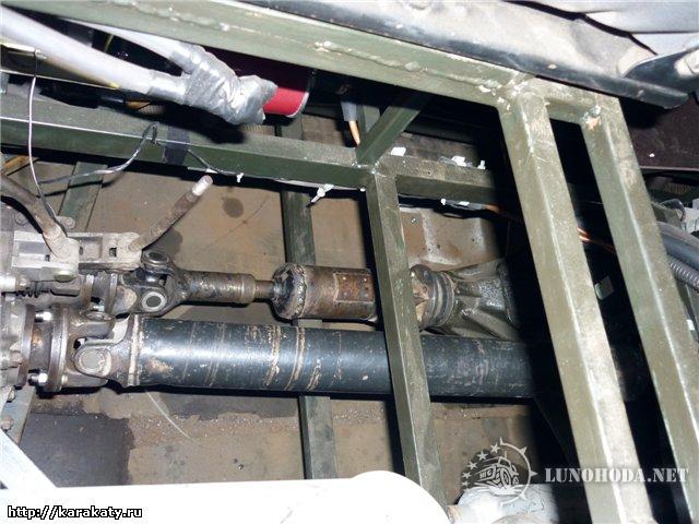

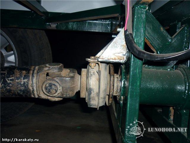

Задний кардан и подвесной подшипник.

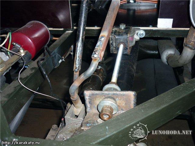

Третья опора РКП

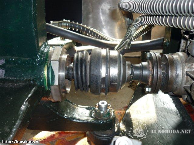

Узел перелома в сборе.
Передний и промежуточный карданы

А есть ли на бронзовых втулках узла перелома какое-нибудь уплотнение? И чем стопорится большая гайка от отворачивания?
uvat
Сообщения: 5440
Откуда: Омск
Сообщение uvat »
Рома писал(а):А есть ли на бронзовых втулках узла перелома какое-нибудь уплотнение? И чем стопорится большая гайка от отворачивания?
Уплотнения нет, сверху планируется чехол(пыльник).
Гайка фиксируется шплинтом.

И отчего эта гайка и сама резьбовая часть ? :oops:

gudvin писал(а):И отчего эта гайка и сама резьбовая часть ? :oops:
Резьба нарезана на буровой трубе, а гайку токаря сделали. :)
