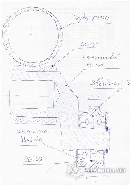

как реализован натяжитель цепи на чебураторе?
цепь на заднюю ось ведь очень длинная и сильно провисает

maratovich писал(а):как реализован натяжитель цепи на чебураторе?
Маятниковый короткий рычаг с натяжной звездочкой.

Есть фото? Или схематично

Алексей Гарагашьян писал(а):Маятниковый короткий рычаг с натяжной звездочкой.

спасибо

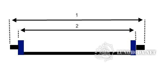

Алексей Гарагашьян ты писал что база 1900х1900 на зеленом
передняя ось, 1900 где именно, 1,2?
