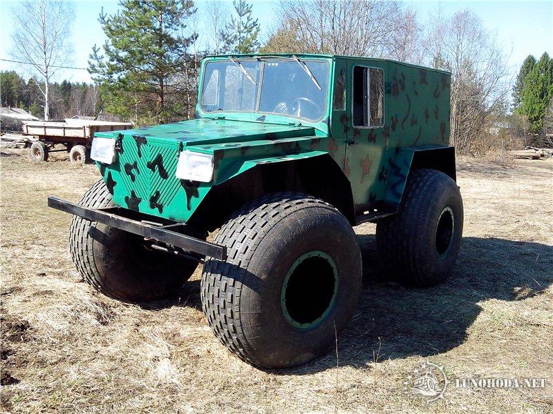

Пока все нормально,пробег мизерный,весна лето покажут что и как. Трубы ушло около 2о метров включая бампера и все перемычки. Фоток нет,а сейчас сфоткать никак(фотик в ремонте)Кулибин писал(а):Как рама себя ведет
Собираю 4Х4

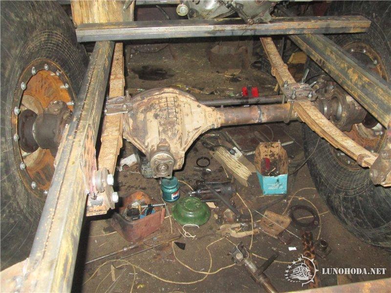

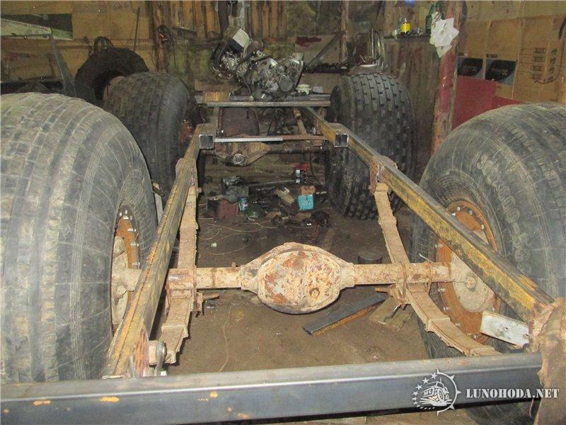

Строительство.Мосты задний газ 3110(Волга) главная пара(5.125) и диференциал газель,полуоси волга,тормоза дисковые волга. передний мост газ 3110, диференциал и гп(5.125) газель,полуоси(Шрусы) уаз,ввврены поворотные кулаки уаз.Двигатель и кпп ока,раздатка Нива доработанна(в привод заднего моста установлен двухрядный подшипник),кулиса кпп тросовая от чери тигго,скорости включаются как на машине.Колеса краз,потроха вырваны.

Сергей ты ведь на десятошный мост спрашивал,тогда смотри фотки я какрас переделываю десятошный,только у меня чулки местами поменяны. Если полуоси длинные то оба конца отрежешь одинаково.
Да и не забудь волговские диферы выкинуть только уаз,или газель. Газелевский входит стандартно,уазовский немного переточить,ссылку найду скину. В газелевском дифере поменять полуосевые шестерни на уазовские.
Чтоб проточить чулок делай оправку,как на фото,по другому не выставить биение. Когда впресуешь вырявняй кулаки между собой,на брусочках или как сможешь,выстави хвостовик я почти вертикально ставлю чуть к верху,так крестовины лравномерней работают. ну а потом обварить,прихватками и потом шов. не забудь шрусы примерять перед сваркой чтоб вставали как положенно.
Оправка это кусок трубы,протачить по внутреннему диаметру чулкап где вставляется кулак,с небольшим натягом в соточку.
мост собран. Картер газ 3110,главная пара газель8х41(5,125), диференциал уаз,переточен немножко. На некоторых волговских мостах литье отличается немного,и при выходе шестерни(ведомой) из картера отливы под болты слегка задевают зубья ,прокрутив шестерню останутся риски,вынуть дифер подточить болгаркой буквально чуть чуть,Юна фото видно проточки.

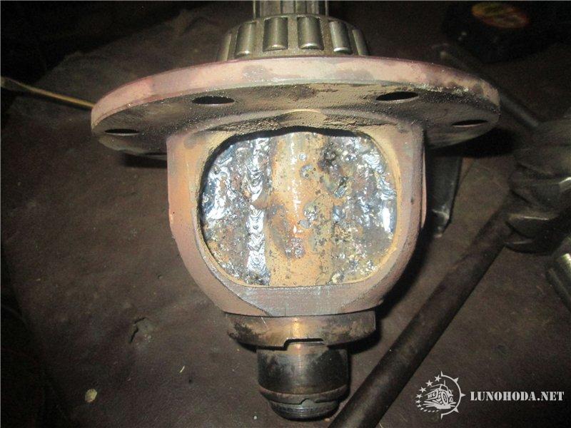

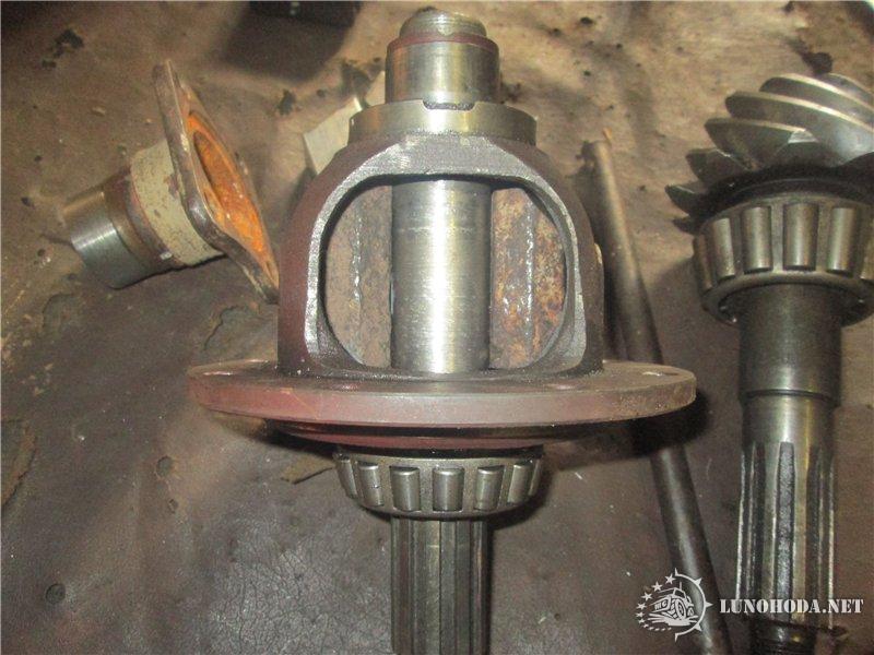

Блокировка дифера кпп. Все что больше оки делаю из хвостовика волги или из куска шруса уаз. Фотки это из хвостовика волги. Хвостовик протачивается до 30 мм,корпус дифера в первой шейке протачивается с припуском,чтоб плотненько вал входил.
Флянец проточить под сальник полуоси класики,наружным диаметром сальник плотно всает на места в девятошной коробке,если коробка другая выточить переходник.
из шестигранника на 2о мм вроде подготовить вот такие заглушки
и все обварить(вал впресовать с надетым подшипником после прхваток снять),варю электродами по чугуну,в несколько приемов,с промежутками.
Если ипользовать шрус,то проделать все тоже самое,шлицы немного болгаркой обточить чтоб флянец одевался,или трещетку обточить и внедрить во флянец. Крепление флянца болтом только с фиксатором резьбы а иначе откручивается,или вернуть шпильку и приварить,в шпильке отверстие под шплинт.
Если кпп от опеля то там дифер вынимается отдельно,кпп не половинится,после проточки хвостовика собрать дифер в кпп отрегулировать подшипники вставить вал ,прикрыть шестерни и обварить,большая гайка которая регулирует подшипники выкручивается,старый сальник выкинуть проточить под сальник от классики и все собрать.
Высказывания типа ,сателиты заварить и использовать шрус здесь не к чему,я делаю так.
