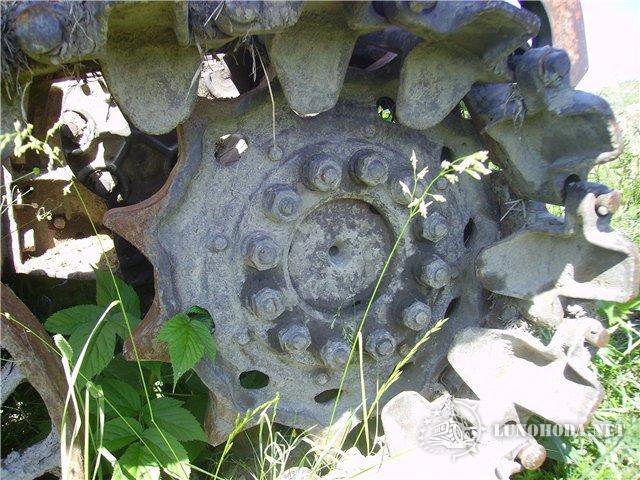

Юкон писал(а):А как будет происходить зацепление вид самой ведущей звезды?
Юрий
Зубы трака-они же направляющие,входят в промежуток между выступающими зубами с отверстиями на звездочке

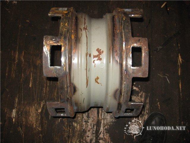

Считаю скобы нужно делать под углом больше 90 градусов. Т.к. гусеница должна самоцентрироватся на ведущем колесе. На любых траках направляющие под катки примерно 95-100 градусов.

Не высоковаты ли зацепы? Пробовал их по траектории гусеницы пустить что бы убедится что при заходе-выходе из зацепления с ведущим колесом они не станут упираться-цепляться за него?

Да схема трака интересна я так понял что лента будет в середине трака?

Да на траках направляющие под угло тоестьрасстояние у основания меньше чем у края гребня, а также сам гребень клиновидной формы.
Вот так у ТТ-4
А так у БМП

Леонид писал(а):Считаю скобы нужно делать под углом больше 90 градусов. Т.к. гусеница должна самоцентрироватся на ведущем колесе. На любых траках направляющие под катки примерно 95-100 градусов.
Согласен,я как-то упустил этот нюанс,но если так не пойдет возьмем болгарку надрежем ребра жеткости на зацепе и сделаем развал-сход каждого трака

Юкон писал(а):Да схема трака интересна я так понял что лента будет в середине трака?
Юрий.
Да, по середине прижимается мебельными болтами, сверху пластина, снизу трак.

Дмитрий78 писал(а):Sanich 89
Зацепы делал высокими с тем расчетом,что-бы при езде по колее и при изломе гусянки не разутся.По траектории пробовал все нормально входит и выходит не цепляется,не упирается.

Если честно то хреново,собрал одну гуську,обул,поддомкратил чтобы висела в воздухе,заблокировал вторую сторону,завел,включил первую пониженую и гусянка чуть провернувшись заклинила-причина,при заходе зуба трака на звездочку сам зуб не попадает в положеное ему место а налазиет на звезду,после замеров расстояний между траками при натянутой гусянке размер ушел в большую сторону,решил увеличить окна междувыступающими зубами на звездочке,стало чуть лучше но один хрен клинит,растояние между траками одинаковое по всей длине гуськи, эта звезда меня просто колбасит,такого стоп-крана перед выездом я не ожидал!!!!!,ВОТ ТАКИЕ ДЕЛА, СИЖУ ИЗУЧАЮ ТВОИ ФОТКИ И ДУМАЮ КАК СДЕЛАТЬ ТАК ЧТОБЫ ВСЕ ЗАРАБОТАЛО!!!!!

Просмотрел еще раз фото твоего трака попробуй укоротить зуб!
А окна в звезде должны быть изначально шире, как посчитал шаг звезды = шаг гуси. :ok:
