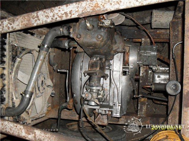

Я тоже об этом думал,посадку под сальник я выточу на токарном,сальник подберу в магазине.
Я хочу установить маховик с венцом от ПД 10,как в теме(Стартер на Планету 3),генератор от машины,а зажигание безкантактное от ВАЗ 2108-использовать только датчик-хола.
Получится???

Если делать то конечно да, но не проще правую крышку венец, да и всю приблуду от СЗД найти, если уж КВ подогнали???kudrik писал(а):установить маховик с венцом от ПД 10,как в теме(Стартер на Планету 3),генератор от машины,а зажигание безкантактное от ВАЗ 2108-использовать только датчик-хола.

Позволю себе заметить, что при замене коленвала СЗД (он заклинил) на коленвал ИЖ П5 я столкнулся с проблемой обратной, т.е. мне надо было выкинуть родной правый сальник коленвала СЗД вместе с корпусом и поставить детали от иж (так я и сделал). Так вот родной сальник имеет размеры 40*20 и подходит от сельхозтехники (откуда конкретно не помню, но в местном агроснабе такие сальники были.Саня писал(а):шейка вала не только толще, но и длинней, другое посадочное место под венец стартера, ищи правую крышку от СЗД венец и ставь со стартером и авто геной.kudrik писал(а):калинвал мне подогнали новенький от СЗД, у него с правой стороны вал иначе-толще;
Сальник на правую сторону подходит от какой то сельхоз техники, по размеру смотреть надо, только гнездо от него надо или от СЗД или точить

Значит так:трубу использовал,только,толстостенную (размеры 50х62),подшипники использовал:четыре простых шариковых 205,и вда упорных(размеры незнаю)взял от Ижовской передней вилки,валы выточил из Волговской полуоси,сошка от Вазовского маятника.
Сборка снизу-вверх:выточил вал из полуоси диаметром 25 мм,но внизу оставил посадку под упорный подшипник;в трубе проточил посадки под подшипники с обоих сторон дисметром 52 мм;порядок подшипников снизу вверх-сначала упорный затем простой 205,а в верху просто 205.Снизу и сверху выточил шаибы-пыльники,сошку просверлил под диаметр 25 мм,наприсовал и прихватил;мне лень было сграться с шлицами или шпонками,мне проще будет зделать другую балку.
