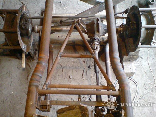

определился с установкой движка, будет вот так
и проблема с бубликом отпала, будет родной кардан с подвесным(удленнять надо)

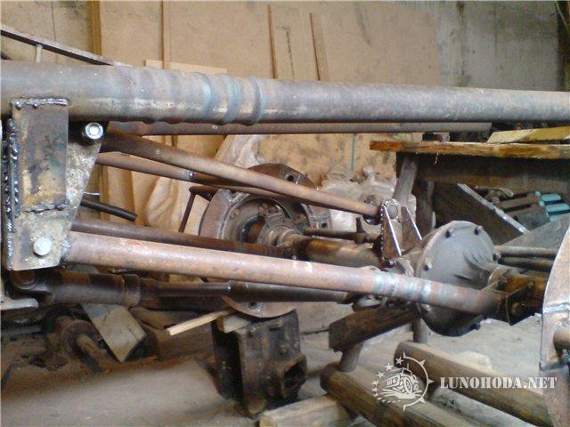

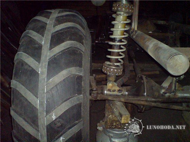

закончил переднюю подвеску

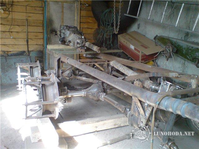

рулевая колонка газели

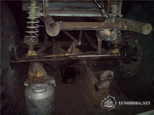

вид передка с колёсами
пидальный узел

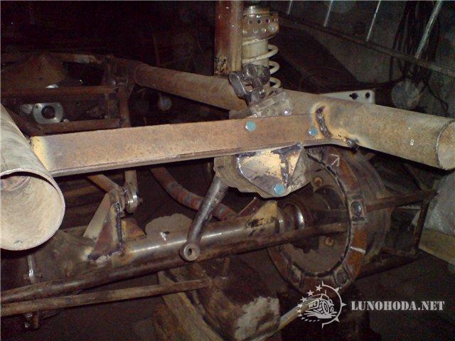

рулевое

Макс
Мне нравится вещь :roll: тоже такой хочу
причина такой схемы а не как у Кулибина
како вес планируеш? ведь если я правельно прочитал то на твоих колёсах плавучесть до середины моста за счёт колёс при 750 кг веса

Витим
Сообщения: 326
Зарегистрирован: 06 апр 2009, 12:46
Откуда: Чита
Сообщение Витим »
рычаги из какого материала?

Сообщение Стаканыч »
Макс
Чем обусловлено такое положение шаровой на А-образном рычаге?

Сообщение Макс »
Vadim
при использовании балансирной подвеске, не будет происходить вывешивание на среднем мосту и что главное - можно использовать гусянку как на троме.
Кулибин ездит один, а мне нужен для 2-3х человек + груз(рыба, ягода. обязательно будет прицеп)
плавать у нас сильно негде, переплыть не большую речку, главное что бы не утонул(а колёса на плаву держат 1800кг)
Витим
рычаги из водопроводной трубы, нижние - 45я труба, а верхний - дюймовая.
Стаканыч
шаровую установил в таком положении из-за уменьшения высоты над мостом(что бы не ударялась в пол при полном ходе подвеске)

Стаканыч
Сообщения: 1050
Зарегистрирован: 08 ноя 2008, 09:02
Откуда: Усть-Илимск
Макс
Не вырвет? :oops:
