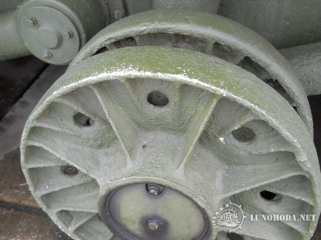

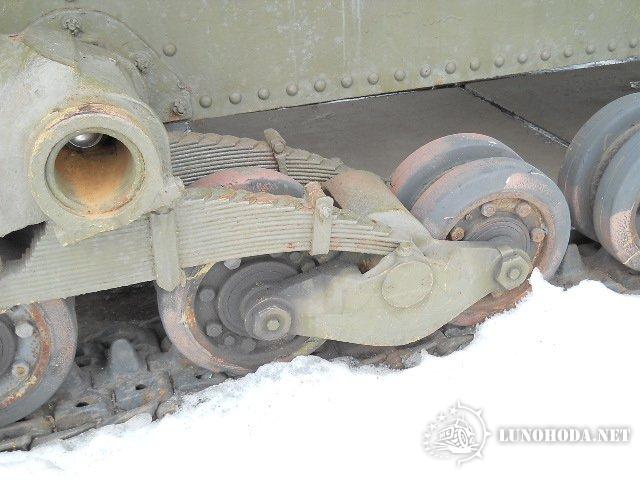

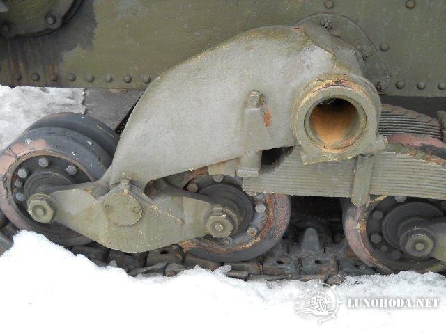

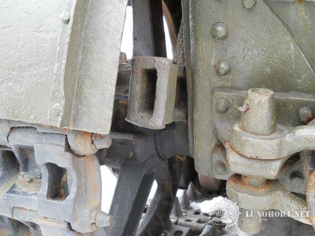

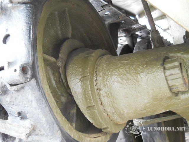

Сегодня проезжал мимо Кировска, завернул к диораме, немного пофоткал...
Ведущие звёзды танков БТ-5, КВ-1, Т-37

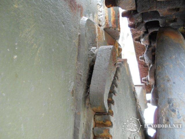

Кстати наглядно видно, насколько "окно" больше зуба, для нормального захода.

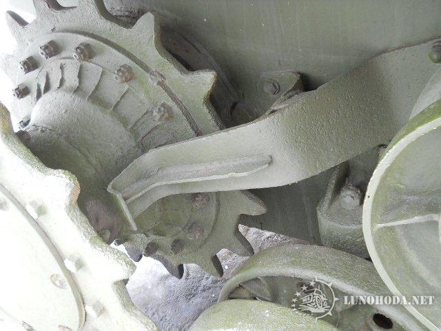

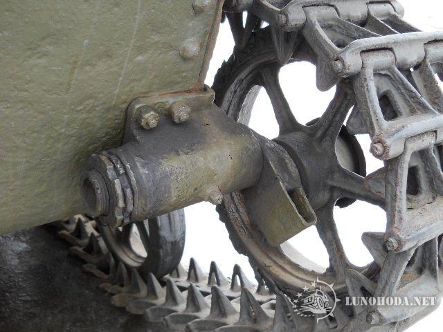

Натяжные механизмы БТ, КВ, Т-37, Т-26

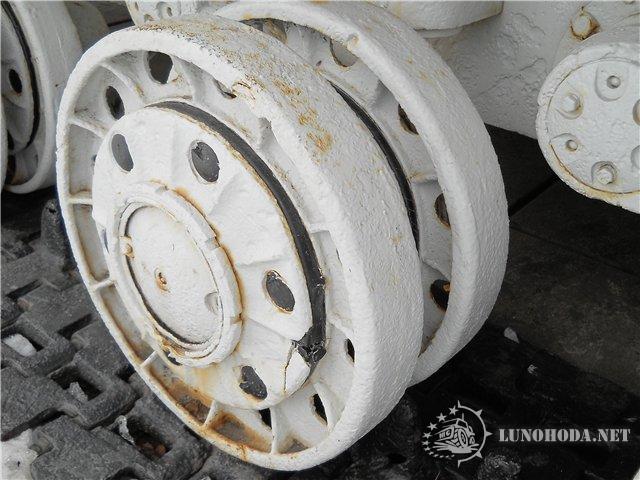

Опорные катки КВ с внутренней амортизацией(вместо наружного резинового бандажа)
А вот катки КВ-1с(скоростной). Странно, что на "скоростном" катки(поддерживающие тоже) совсем без амортизации
. Видимо ,упрощённый вариант...
Тележки Т-26 и Т-37
Подвеска КВ
И его грязесъёмник

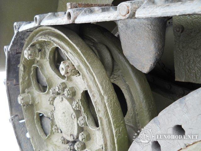

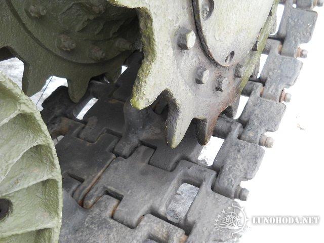

Тележки Т-26 и Т-37
Подвеска КВ
И его грязесъёмник

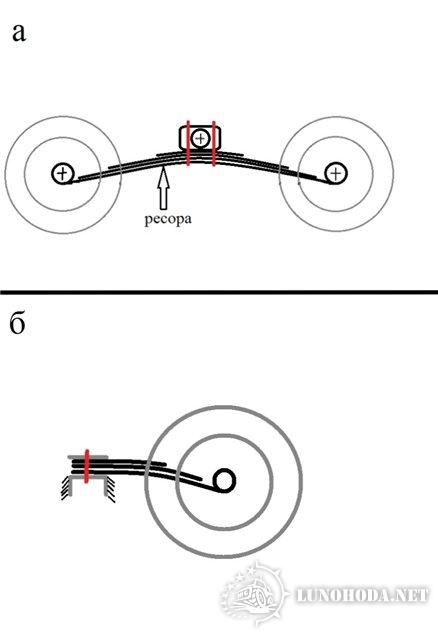

Евгений-Хабар
На рисунке хорошо выглядит. Я пробовал с рессорой. Она гнется во всех направлениях. Прикрутил колесо, зажал за предпологаемое место крепления балансира, и попробовал надавить. Если делать так , то делать рессоры с двух сторон.
