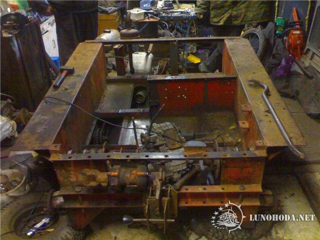

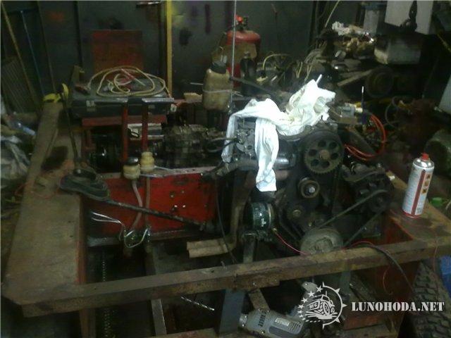

Внесу свои 5 копеек: пользуюсь тс 350 около 6 лет из них 4й год после модернизации - теперь он тс-750м
основная проблема у меня возникала со снегом, нагребал и буксовал, решение - поставил 6 колес от ТУЛЫ, буксовать перестал, но начали гореть ремни, потом мне все это надоело, взял болгарку, вырезал всю нутрянку, оставив только бортовые и внедрил следующее:
двс ока - кпп ока - угловой редуктор урал - раздатка нива - диски + суппорта ока............И ВОТ ОНО СЧАСТЬЕ
Теперь кучу снега которую я нагребаю сдвигает:
- белорусь полный привод на метр
- грейдер дородный 6 колесный на 5-7 метров
- к-700 сгебает в кучу около 7 метров в высоту
бортовые держат на родных цепях
единственный минус колея 1.2м не попадаю в борозду(((
по этой причине использую в основном зимой и летом если что-то тяжелое надо делать,есть еще кмз-12 (тоже модернезирован)) )
По ходовке: 4 повышенной, 4 пиниженной, задняя,повышенная и пониженная одна( ну две получаестя), межосевая блокировка (полноценный 6х6)пониженная первая 2 кмч, повышенная 4-я пощущениям 30-40кмч
P/S из этой тележки при минимум вложений можно сделать и аля мотоблок, который "принеси подай иди..." и серьезный конкурент полноценным тракторам

фотки правда не свежие, с постройки, щас гидравлика белорусь, и лопата побольше, самодельная, основа скребок от грейдера, вроде 1.4 - 1.5 метра

Привет коллега! Серьёзный агрегат.Vitiay007 писал(а):серьезный конкурент полноценным тракторам
Если нужна больше колея - можно разрезать платформу и вварить вставку.
Как удалось реализовать такую большую мощность?
Мне приходилось для работы с лопатой наталкивать килограмм 300 железа.
А ремённую передачу лучше поменять - шкивы Ф160хФ160 вместо Ф125хФ200. Скорость немного вырастет, а тяга определяется весом и коэффициентом сцепления с дорогой.
Если не секрет - где изготовлена ТСка. Отверстия на заднем швеллере расположены очень редко.
Вообще было бы интересно узнать что смогли за 20 лет понаделать из ТС-350.

Vitiay007 есть ли ещё видео? Как используется техника?Vitiay007 писал(а):Внесу свои 5 копеек: пользуюсь тс 350 около 6 лет из них 4й год после модернизации - теперь он тс-750м
Непонятна цель такой огромной работы и затрат.
Была ли попытка просто довести до ума ТС-350 перед переделкой в ТС-750м. Может нужно было купить или сделать бульдозерную лопату от ТС-350, с креплением к заднему швеллеру.

основная цель-уборка снега. где-то было видио с общей картиной объема снега, найду выложу.Ремни горели, задача была заставить его буксовать, когда нагребет чуть больше чем дофига, и это получилось, в планах трехкорпусный плуг, в больших- 4 опоры и ковш, но посмотрим как пойдеттсм350 писал(а):Vitiay007 есть ли ещё видео? Как используется техника?Vitiay007 писал(а):Внесу свои 5 копеек: пользуюсь тс 350 около 6 лет из них 4й год после модернизации - теперь он тс-750м

полностью согласен, но мне тоже говорили, когда я начал делать шестиколесник что буксование в итоге закончится обрывом цепи, но полет нормальный, в инете читал что раздатка в качестве дифференциала умрет, масло тойота лсд и полет нормальный, вот и с плугами хочу попробывать, не пойдет ну и ладно
