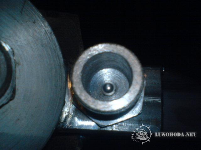

блин, красиво!!! только шкворень не тонковат?
Трактор Т2
Thor17 писал(а):Все доконапатил, теперича к ступицам переходить надобно.
из чего сделаны уголки на последней фоте ? Имхо они крайне малы :oops:
Thor17
Сообщения: 1703
Откуда: Рязанская область
Сообщение Thor17 »
вовочка писал(а):только шкворень не тонковат?
2х20 думаю пол тонны удержит да и железка там не простая, покультурнее Ст3 поэтому не разрезал, а насквозь прошил обе пластины.
lunatik писал(а):из чего сделаны уголки на последней фоте ? Имхо они крайне малы
30х30х3 их основная задача была технологическая не дать сложиться прастинам при сварке, сначала проварил уголки пластины стянуло внутрь до клина в опорах. Потом проваривал угол, пластины начали гнуться обратно освободив опоры. Имею надежду что и без них прастины не треснут, старался на этой конструкции кило электродов двойки. Я конечно знаю что количество не всегда переходит в качество :), но всетаки считаю что не развалится :).

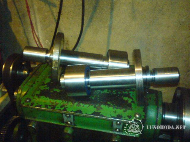

Thor17
Сообщения: 1703
Сообщение Thor17 »
вовочка
Сообщения: 4966
Сообщение вовочка »
хорошо конешно когда станочек дома есть!!! :roll:
Трактор Т2
Shiper
Сообщения: 83
Зарегистрирован: 06 дек 2009, 13:18
Сообщение Shiper »
Thor17
кстати интересный станочек))) как называется и за сколько купил?
Thor17
Сообщения: 1703
Сообщение Thor17 »
Станок детский ТВШ2 достался по наследству :), почти весь переделан не тронут пока только станину :).

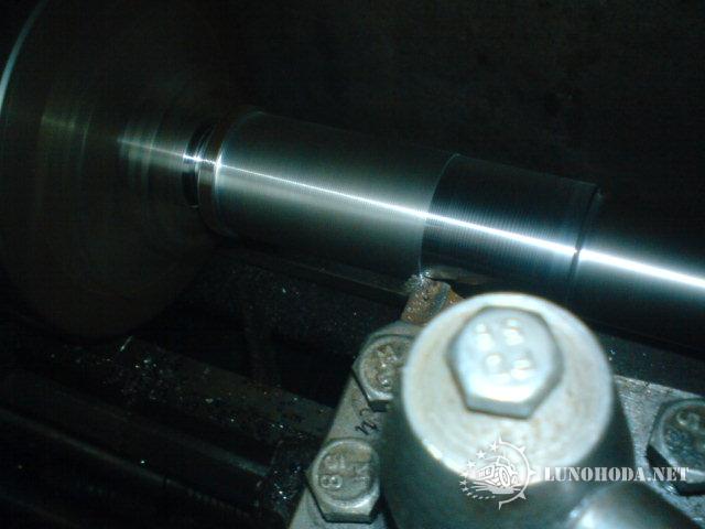

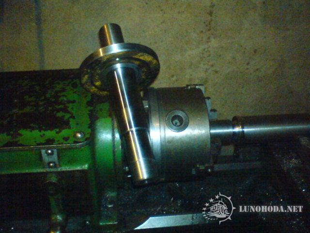

Thor17
Сообщения: 1703
Сообщение Thor17 »
