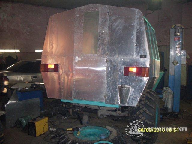

Тимур
вот ет ни фига себе :shock: красавец :roll:
блестит это оцинковка или дюраль ?

Да на оцинковку вроде похоже.
Тимур
:roll: :roll: :roll: Нормальная машина выходит!
Кабина вроде покрашена уже... Оцинковка нормально красится? Чем грунтовал сначала? Чево за краска?

Кулибин писал(а):блестит это оцинковка или дюраль ?
попа всё из о,8 дюраль, бок полоса над колесом и за колесом оцинковка, крылья дюраль. Просто не было сразу дюрали, потому и начал оцинковкой
