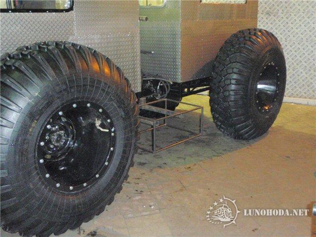

ser писал(а):Алексей, а колея не узковата для такого диаметра колеса?(по фотке сужу) Я только потому на своей переломке вылет 100% сделал, что перевернулся раз. Не дай бог ощущения Первый и единственный раз в жизни испытал эффект замедления времени, когда выпрыгнул, а он на меня кувыркался.
Поначалу тоже сомневался,лет так несколько назад,когда первые машины делал,но центр тяжести стараешься убрать вниз и тогда все нормально.

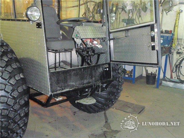

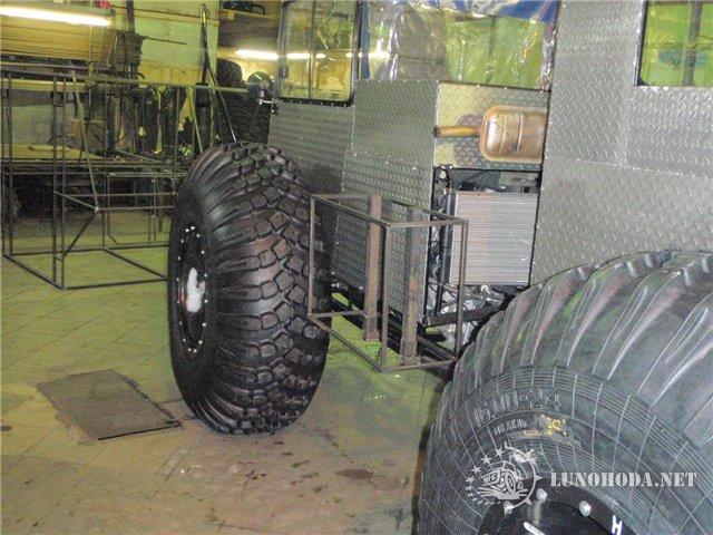

Вот тут интересно.Это каркас доп. плавучести,обем 100 л ,весит пока 9 кг,будет порядка 12-13.чтоб не кренился на поворотах
в боевом положении
И в походном положении.
Вообще это на всякий случай.проверим на воде,может и не надо будет.
