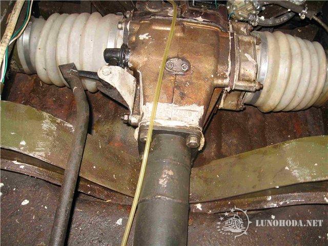

привет.
эсть несколько вопросов.
1. на видео не видно- есть КР или нет, если да то какие?
2. рейка в центе базы, попобробней можно, тяг не видно ?

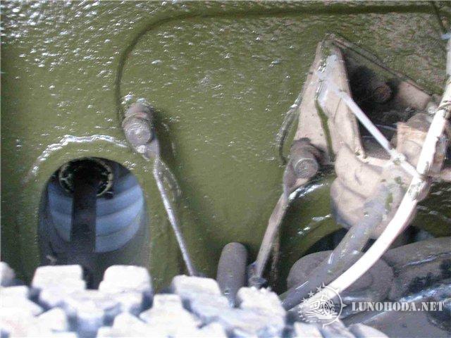

МВП писал(а):возникает вопрос - как через борт проводить привода ?
как в стоке :wink:

ЛЕХЛЁС писал(а):1. на видео не видно- есть КР или нет, если да то какие?
редуктора 1.29
рейку просто бросили туда чтоб на земле невалялась .

а рулевую как пропустить ?

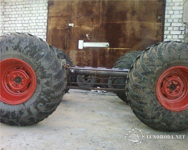

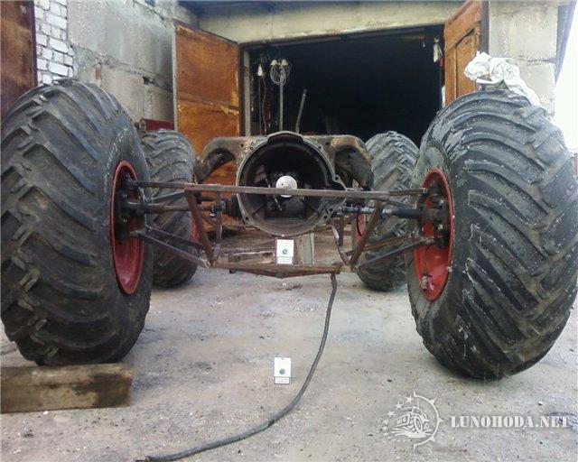

ЛЕХЛЁС
для Вас и для размышлений . короче для всех . глядя на картинку . прошу трезвых мыслей , хотя ррезультат почти известный .

МВП писал(а):для Вас и для размышлений . короче для всех . глядя на картинку . прошу трезвых мыслей , хотя ррезультат почти известный .
полуоси не выдержат нагрузки (ставить карданы); КР 1:1,29 мало для таких колес; вся трансмисия будет трещать. [:}) [:}) [:})

МВП писал(а):
Полуоси это второе что сломается. Первыми свернет ведущие валики КР те что с вилкой под крестовину кадана полуоси, там очень маленький диаметр по шлицам под шестерню.
если колеса метровые, то минималное ПЧ для КР с уменьшением скорости до 40 км/ч и сохранением штатной трансмиссии нужны КР с ПЧ 4,1-4,3.
Поворачивать внутреннее колесо будет на меньший угол. Надо раширять колею.
Подвеска жесткое крепление к раме?
Многие забывают, и я в том числе, что у Луаза жесткое подключение заднего моста, то есть межосевого дифа нет. а на таких зубастых колесах и подключенном ЗМ (все равно, что на заблокированном МОД) долго трансмиссия не выдержит, или сожрет или свернет в слабом месте. ИМХО Скорее всего приводной вал с крутит, он тоже всего 20 мм диаметром

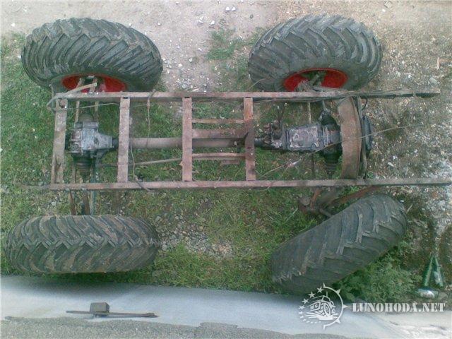

МВП Что известно по трансмисссии этого аппарата?

Shurinex
я себе ставлю КР 3,5
приводной вал гнется в центре там стоит подшипник с резинкой.

дабы хоть сколько разгрузить трансмиссию , и уменьшить вес принято решение отказаться от подвески ( разрешить пробуксовку на малейшей кочке )

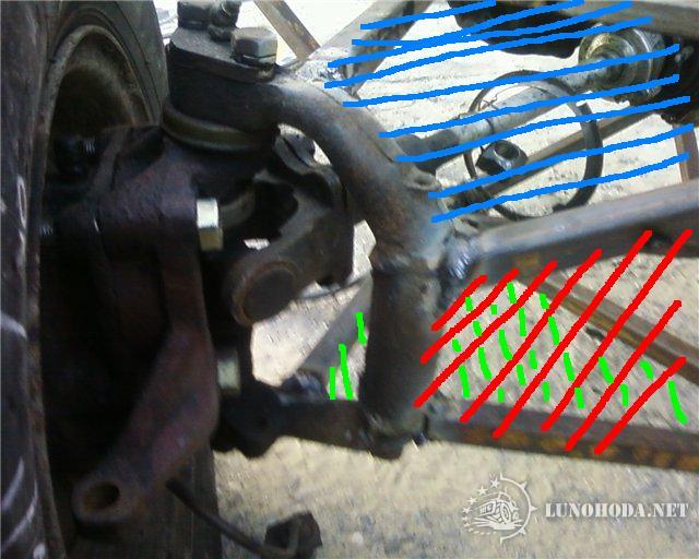

пунктир - правая , сплошная белая левая .
опорный с выпрессовывательным болтом . и отверстием под выпрессовку подшипников ( их там 2 ) .
каркас лодки . (неполный)
макс угол поворота

МВП, если вместо жестких рычагов поставить рессоры, хотя бы приварить их также как трубки, ведь рвать будет раму и рычаги без подрессоривания.

solomon писал(а):если вместо жестких рычагов поставить рессоры, хотя бы приварить их также как трубки, ведь рвать будет раму и рычаги без подрессоривания.
да, какие то рычаги слабоватенькие и ещё жесткие

solomon
рычагов вобще небудет . будет единая корпусная деталь .
рамы как таковой тоже навкрное небудет .

МВП, тогда понятно. Как по пересечёнке ездить, диагоналиться будет все время.
