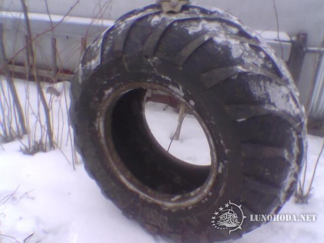

Вот ободранное колесо от трактара т-150

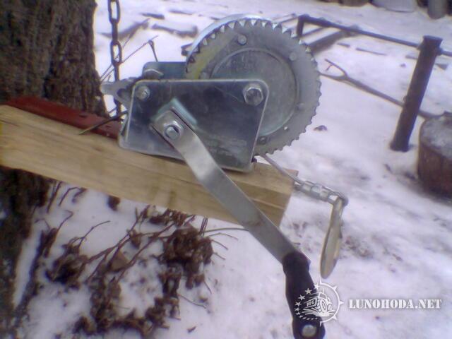

вот лебётка на 700кг ей драл
Что вы скажите по поводу проведённой работы?
вес не мерил думаю за 40

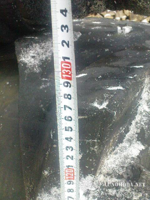

Добавил в справочную колёса Т-150, модель ИЯВ-79.
Сам долго искал, чуть голову не сломал. Везде пишут 1100-1200мм, а трактор едет мимо - колесо с жигуль высотой.
Теперь знаю: высота 1400, ширина 540.

Дёма писал(а): Изображение
На колесе написано ИЯВ-79, она Ф1400мм.

что-то все смотрят и молчат :( прошу высказать своё мнение Господа луноходцы

Дёматяжелое и жесткое зарываться будет это факт

Для зимы не пойдет,жесткое очень,лучше пущай камеру напялит от этих колес-будет легки и проходимо!

Дема выкинь еще по пучку проволоки с каждой стороны, по беговой можеш поработать алмазной чашкой с дрелью, т.е. по полосе,а так зачет. Какие диски будеш лепить и мне кажется слабоваты мосты нивки под них.Свои первые колесики я резал дрелью алмазиком по стеклу,принцип чашки,заточка 45% диаметр чашки 40 дрель интерскол киловатник восемь колес без проблем.Руку набил режу как рубанком строгаю. Сейчас рву таким же способом из за точности слоев так как меня интересует каждый грамм. Если что звони смогу много чего подсказать. :beer:
