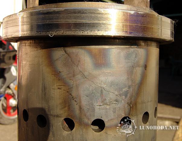

shum d, по причине неизвестного сорта серого чугуна и его категорического нежелания приходить в первозданное состояние.....это поршень от гидромолота 50-х годов, лопнул по юбке......успешно заварен, работает уже 2 года.

Ну в общем то сегодня тоже подобной ерундой занимался, притащили крышку подшипника большого электродвигателя, надо было приварить заглушку с коротким патрубком, говорил что ерунда сказали пофиг!!! Так что к чугунной крышке приварил патрубок из нержавейки а к ней заглушку из репыИванович писал(а):shum d, по причине неизвестного сорта серого чугуна и его категорического нежелания приходить в первозданное состояние
