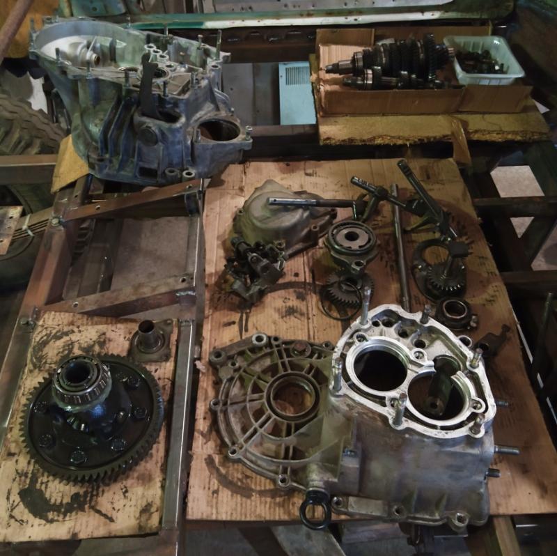

вопросики:
диф варить, смотрю ни подшипники, ни шестерёнку спидометра никто не снимает. подшипники понятно, они железные, а шестерёнка не плавится что-ли? и вообще, как правильно заварить?
ну и по сборке самой КПП - прокладки обязательны или можно чисто на герметик садить?
фото, как говорится, для внимания, но оригинальное :-?
Трактор Т2
Hitek
Сообщения: 2566
Имя: Иван
Откуда: Пугачев
АПП Вездеходик /строительство/
Сообщение Hitek »
От полуавтомата точно не нагреется. Собирают и так и так. Прокладка имеет толщину, поэтому в случае отсутствия регулировочных шайб в продаже, может явиться ключевым фактором в ее пользу. :crazy:

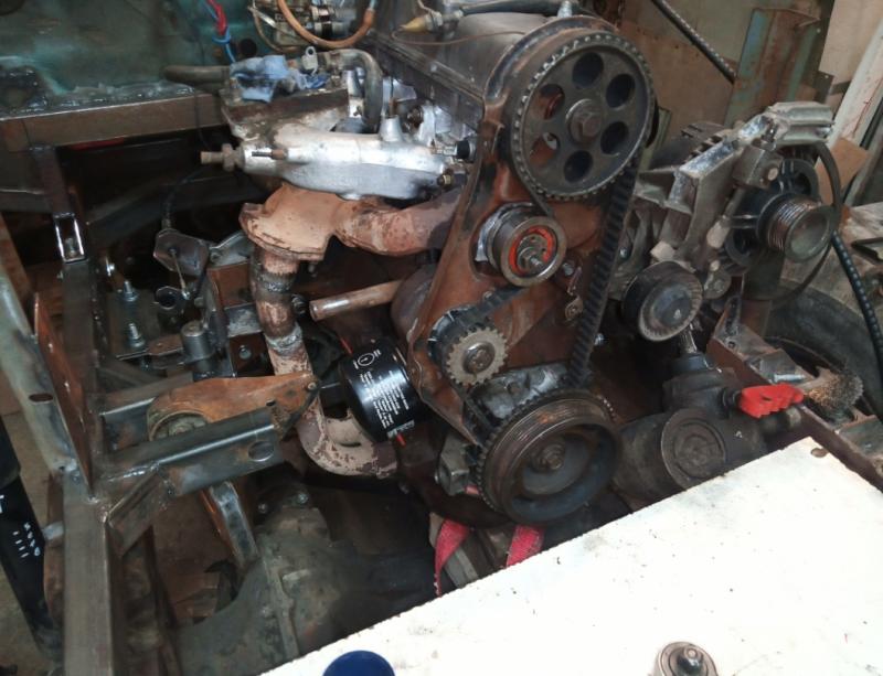

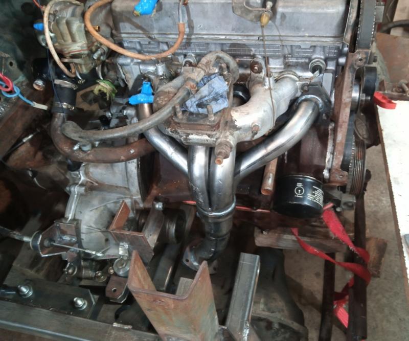

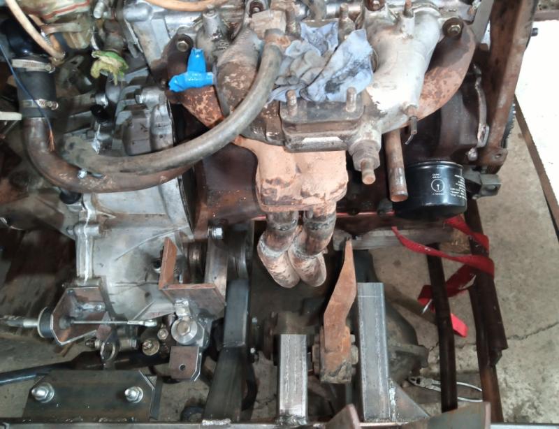

небольшая эпопЭя с коллектором. на коллекторе были заломаны шпильки и уже криво рассверлено одно отверстие, заломыши пришлось высверлить и тоже слегка мимо. решил взять новый коллектор, цена всего 2тр.
не смотря на заверения продавца, трубчатый коллектор не подошёл, упирается во впускной, плита на 1,5мм толще, то есть вровень со впускным не затянешь.... плюнул, оформил отказ, завтра унесу обратно (чем хорош Озон, что возврат без проблем, даже пол рулона обоев возвращал как-то)))
в итоге вернулся к первоначальному варианту, открутил хороший коллектор с другого двигателя, только опору двигателя надо будет переделать, очень близко к трубе она была.

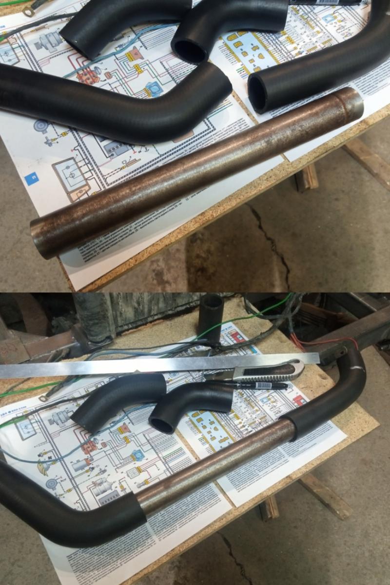

труба с потрохов задней девятошной стойки идеально подходит для патрубков! почти 33мм и 1,5мм толщина стенки.

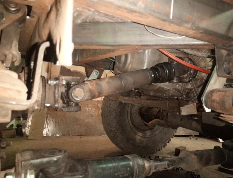

карданчик....
поженил ШРУС и вилку кардана, сам вал взял из ранее изготовленных - коротковат, но для понимания концепции пойдет. стало понятно, что движения в шлицевом почти нет, так что запасной вариант со ШРУСом можно ставить без опасений, что выскочит.

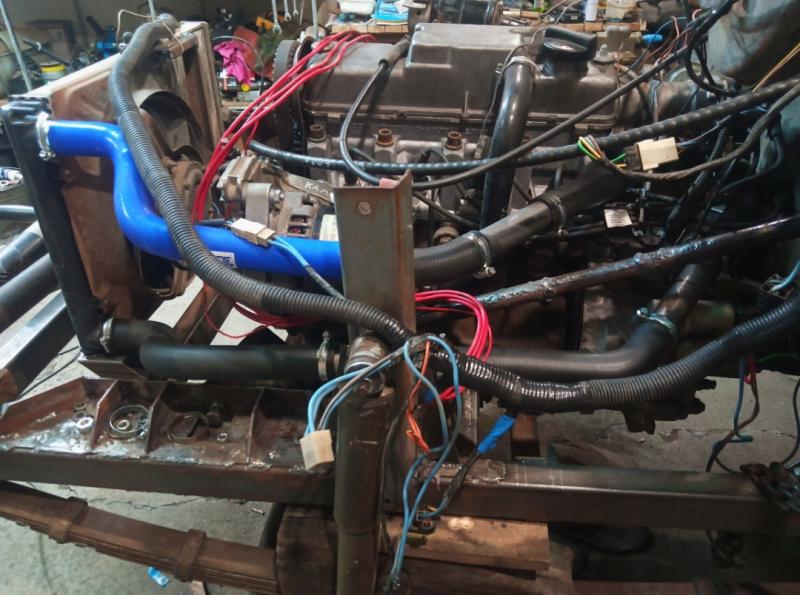

а вот так получилось развести патрубки на радиатор:
