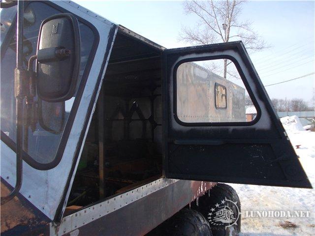

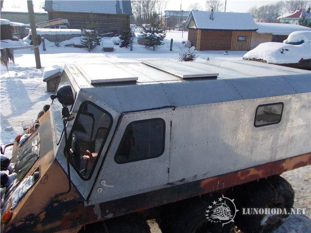

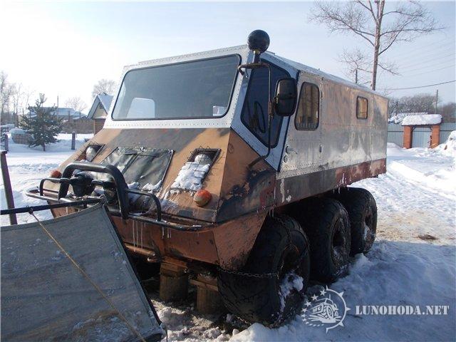

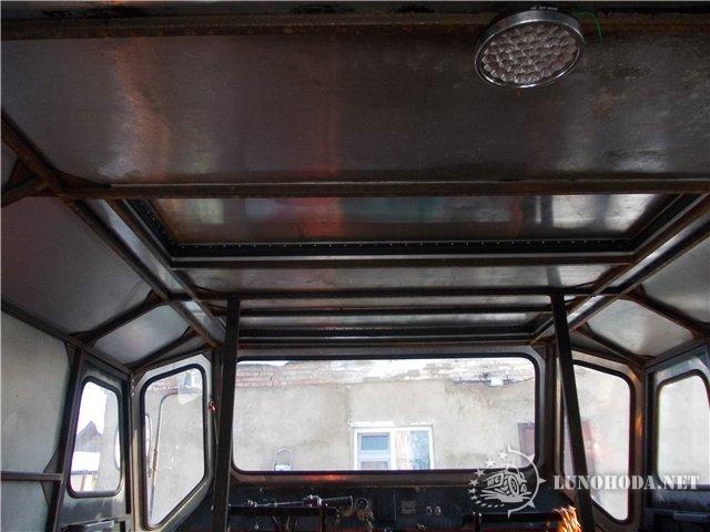

вот такая кабина получилась у меня ,остекление триплекс в вологде по шаблону мужик делает ,профильная труба 20*20 и листовой амг 16 вес вроде 5кг,мягкие сидения уже сделал осталось в нутри утеплить да облагородить ,а красить уж весной буду ,а сейчас на гусеници ставить буду как у арго всё уже готово потом выложу, смерил гуску 76см ширина, как оцениваете мой труд? :yahoo:

Владимир-брат писал(а): вес вроде 5кг
Это чего вес? Сколько высота в салоне? При незамысловатом дизайне смотрится достаточно неплохо. Нравится. [:})

Владимир-брат
Острый угол на дверце- зло.
У многих дверца любимое место для удара.))
5 кг вес одного листа дюралюминия.
158 см высота в салоне

Паша писал(а):Владимир-брат
да знаю [:}) но решил оставить,они или закрыты или по борту открыты будут ,думаю ничего страшного .

Владимир-брат писал(а):или по борту открыты
Для лета очень хорошо, не многие могут таким похвалиться... Немного бы радиус по крыше, ради жесткости и ската воды- снега... [:})
зиму простоял снегу на крыше скопилось не мало ,ничего не выгнуло ,печку натопил да смёл у меня каркас крепкий окосынен ещё багажник планирую под лодку иэто учитывал

Mongoose писал(а):Отличный мега арго получился.
Как шаина терпит боковые напрявляющие?
Спасибо! а про шаину не знаю вроде ниего страшного . только обулся на гуски проехал 15 км в первый выезд а гуски на доработку по клыкам цепь протяну а то подгибает немного.
