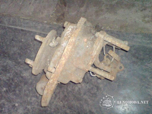

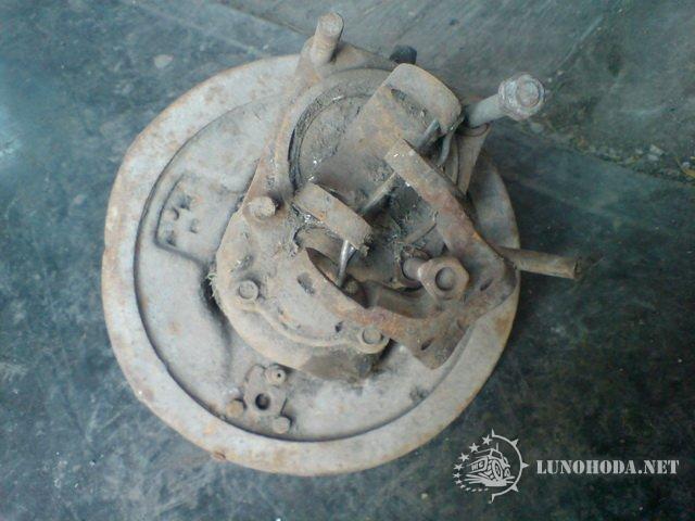

Sega
Сообщения: 40
Зарегистрирован: 25 мар 2009, 15:46
Откуда: Свердловская обл.Ирбитский р-он.п Зайково
Сообщение Sega »
Макс писал(а):Sega
поставь бортовой редуктор от луаза, и не недо самому делать
Нет ли у тебя фото этого редуктора?, а то я ни разу невидел? а прочности у него хватит? а передаточное у него какое?
Макс
Сообщения: 1151
Зарегистрирован: 07 фев 2009, 11:49
Откуда: НСО г.Куйбышев
Сообщение Макс »
дома валяеться один, завтра скину фотку. передаточное 1,2. вполне хватит, ты же его после кпп урала сразу ставить будешь

Макс
Сообщения: 1151
Сообщение Макс »
Sega
вот он! тяжолый сука, порядка 10 кг

Сообщения: 7541
Откуда: Лен. область
Возраст: 42
Сообщение gudvin »
Макс писал(а):дома валяеться один, завтра скину фотку. передаточное 1,2. вполне хватит, ты же его после кпп урала сразу ставить будешь
Луазовские редуктора есть 3х типов: 1,294; 1,78; 2.
