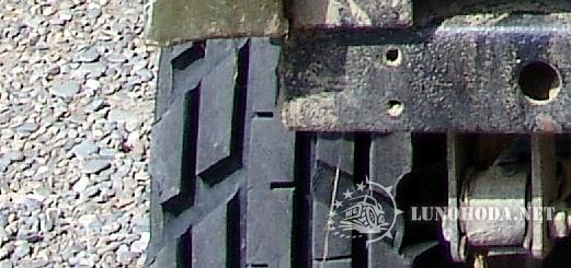

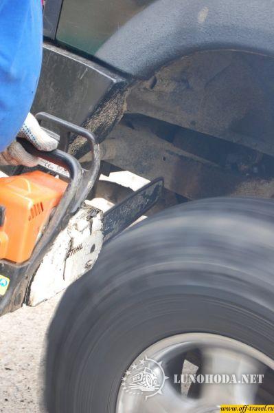

ТУНГУС писал(а):Сегодня решил поэксперементировать с пилой.Результат превзошел мои ожидания.Режет резину изюююмительно!
В Питер прибыли в последний день регистрации. Где выяснилось, что техинспекцию не можем сходу пройти из-за большого диаметра колес и отсутствия защиты на аккумуляторах. Резину сначала резали.
Потом спиливали бензопилой.

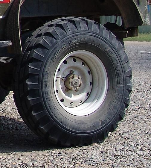

У нас в деревне по простому - делают из покрышек для тракторного прицепа с посадочным 16 и внешним 38......режут лишнее и нарезают протектор перфоратором со сверлом примерно на 30 - ставят эту байду на станину и фигачат как на фабрике - на выходе такая лепота....фотки поищу.
зы: вот фотки этой покрышки:
