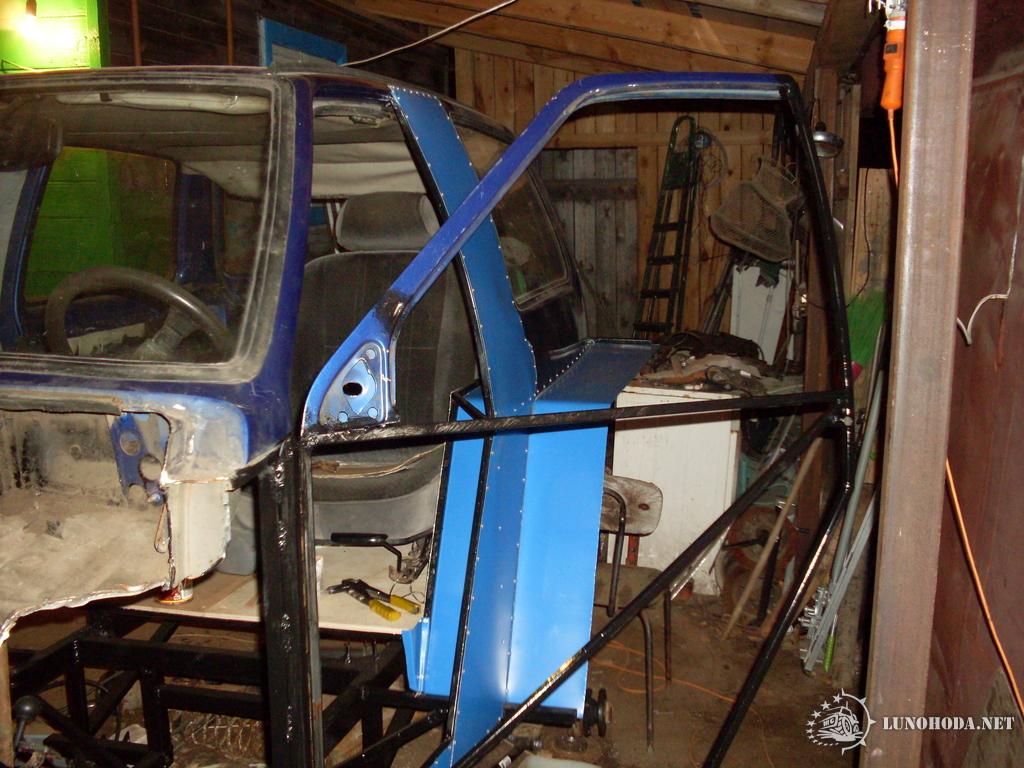

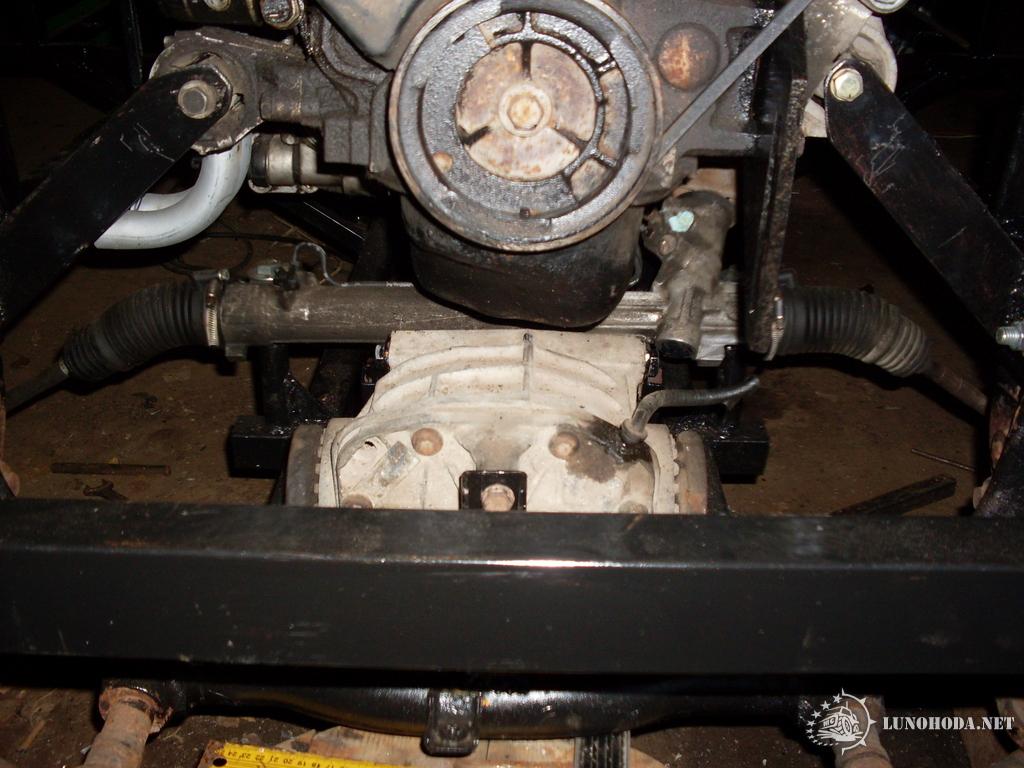

с нутри вот так

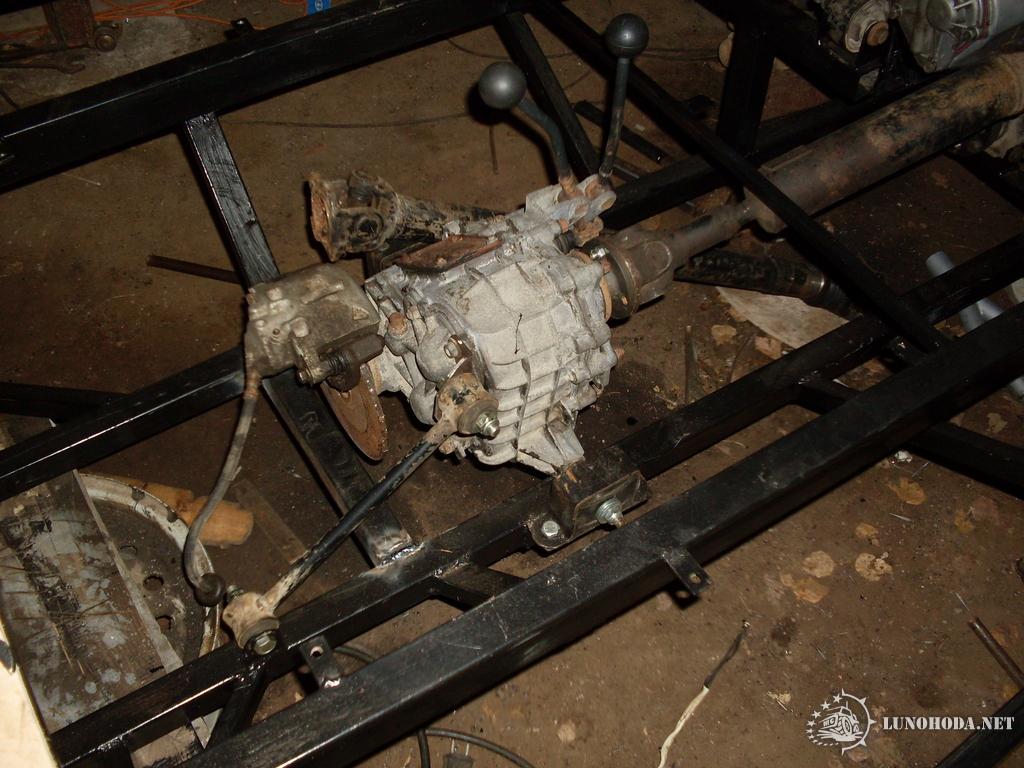

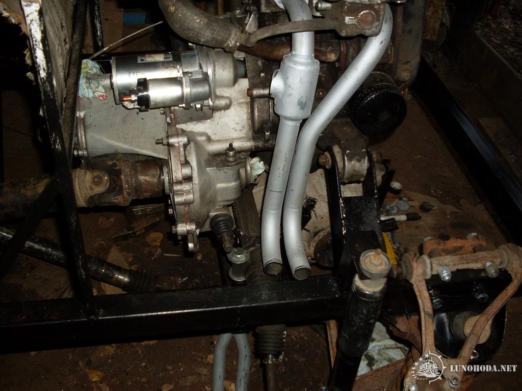

тормоз трансмиссионный
стартер на месте, встал как родной

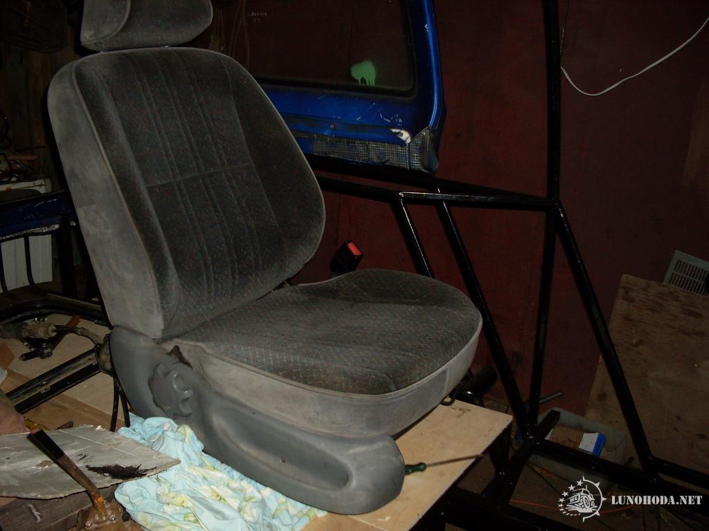

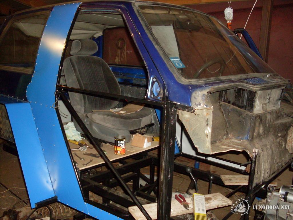

сиденья от Форд Мондео

А со стеклом ветровым реально все это так же переставить?

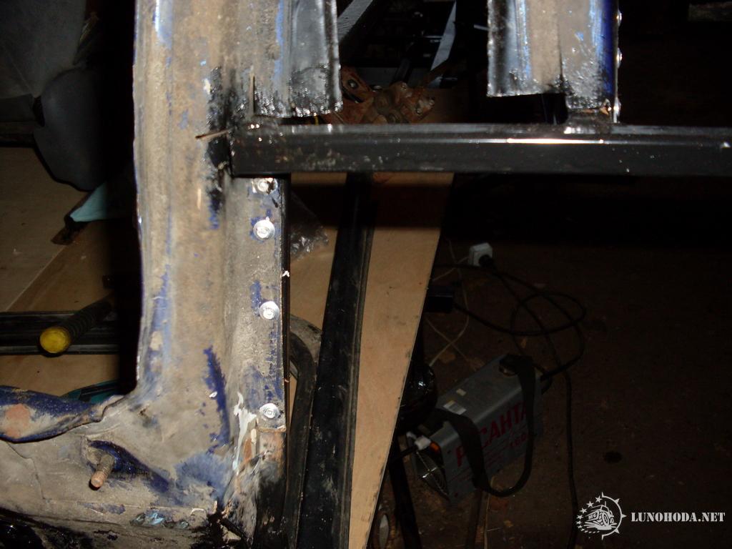

имено так и делаю, и педальный узел оставляю, крепление колонки рулевой, отопитель на штатном месте...
именно по этим причинам пришёл к такому умозаключению, посчитав все самодельное (материал + время) и использование по максимуму донора
вот осталась у меня рефлёнка на этот вездеход и то не хватит, вчера съездил на базу и прикупил 0,5 метал с полимерным покрытием, с чего заборы гнут, по весу почти как квинтет 1,2 мм.,с учётом толщины
Игорь чё будет интересовать, всё сфотаю

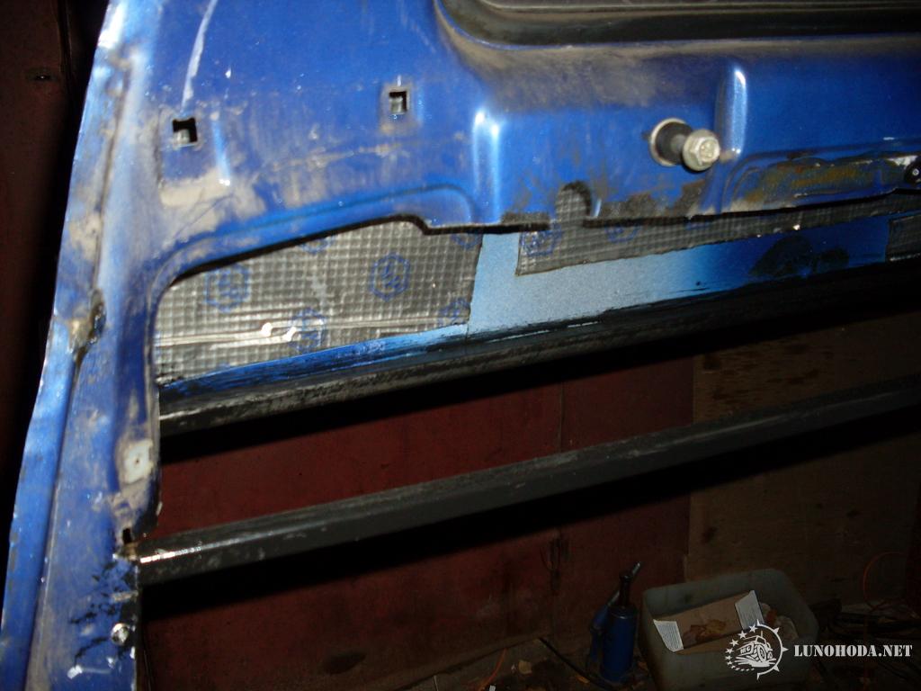

Видимо намыто до чиста. Смотрится как просто рамка лобового.
Именно. И при переносе его на каркас.
