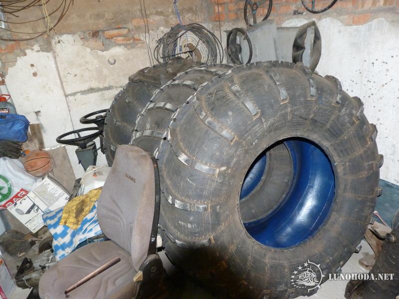

Сколько весит одна покрышка?
По накладной ТК 50 кг.
А увидеть их можно ? :)

колеса ураган уже собрали? какой фактический размер? [:})
Колеса еще не собирал, завтра после завтра только диски оплачу Андрею Вологда.
Покрышки в наличии, в не накаченном состоянии 1400/600, обработал Росвиком в 2 слоя, одна банка на покрышку.
одной банки на такое колесо мало. у меня шины 1400/500 тоже мазал банку на колесо, в итоге травят через боковины. мажь еще слой пока не собрал
