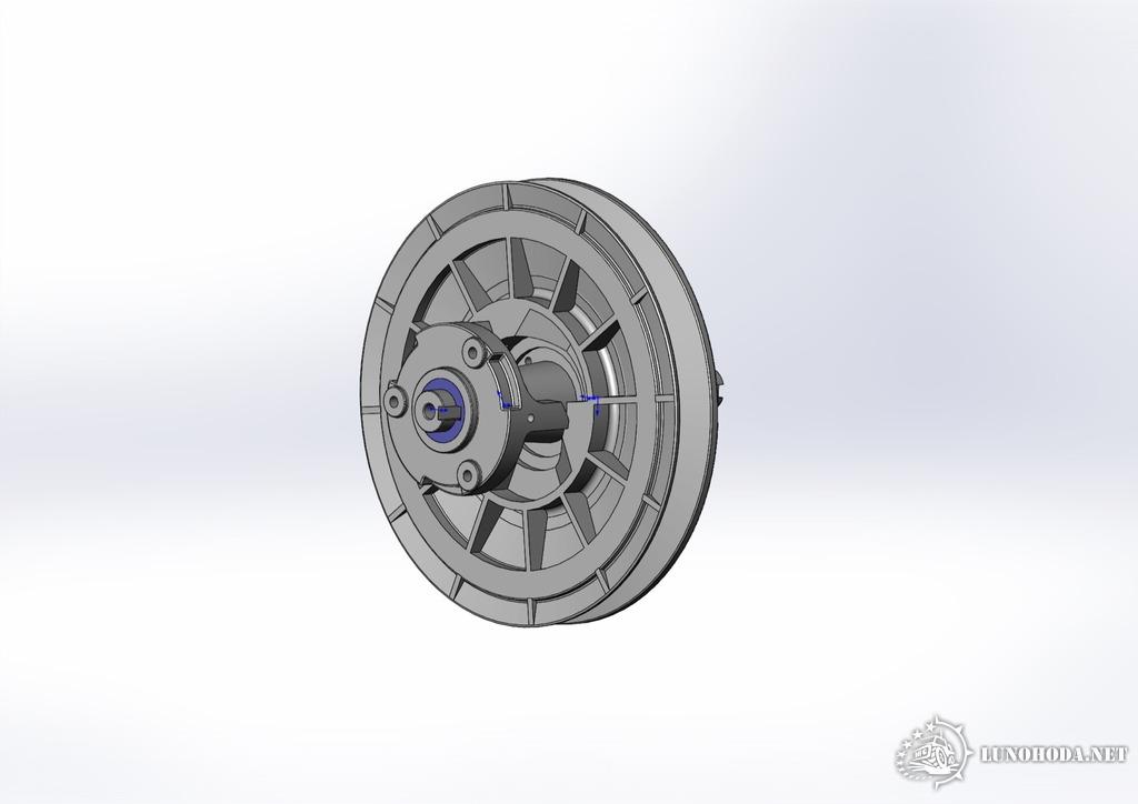

Пока вариатор лежал в коробке, мой конструктор его сегодня отцифровал ... на будущее.
Кстате как он правильно называется или маркируется?

Polk писал(а):Кстате как он правильно называется или маркируется?
У нас в Рыбинске:" Шкив ведомой трансмиссии в сборе"

А к Сафари он отношение имеет или нет?

Polk писал(а):А к Сафари он отношение имеет или нет?
"Сафари"- это ведущая часть вариатора, у каторой может быть много модификаций- Альпина, Сафари, Арктика, Барс....(у тайги вообще куча модификаций в зависимости отмодели...) Ведомая часть-ОДНА у бурана и другая у Тайги. Отдельная тема Тикси, с возможностью реверсивной работы
На предыдущей фотке, ведомая часть трансмиссии мотобуксировщика в сборе

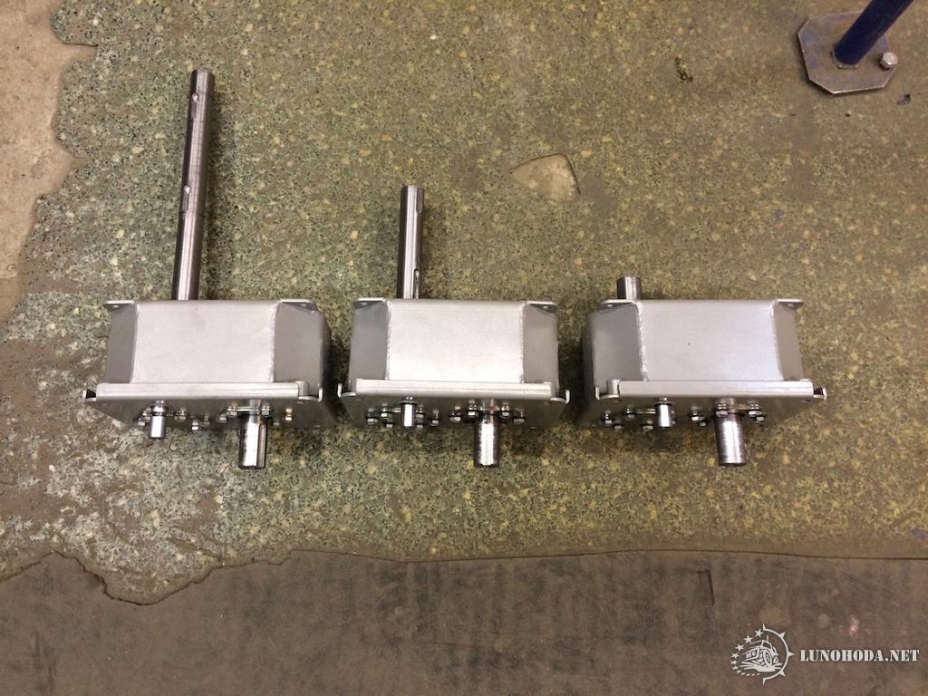

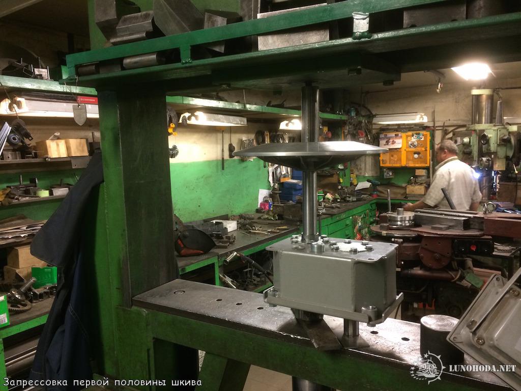

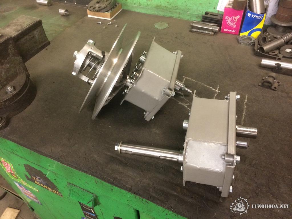

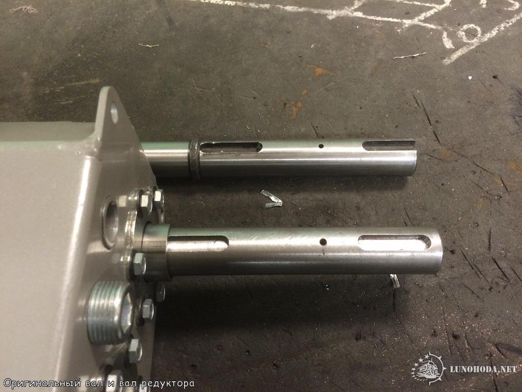

Ну вот вроде, как бы, заканчивается тема :)
Я сегодня собрал реверс редуктор с присланным "вариатором"...
Завтра сделаю видео и опубликую. Сегодня один редуктор с ОЧЕНЬ длинным валом ушел в Самару, а два других с установленным шкивом вариатора и без него тоже покинут мой гараж :)
Конечно для меня эти варианты не прошли бесследно в смысле усовершенствования, на будущих реверс редукторах я хочу понизить передаточное отношение, чуток увеличить габариты и добавить крепежных болтов в корпусе... Это все продиктовано технологическим процессом.
Фото отчет прикрепляю:

Polk
А сейчас какие передаточные, есть ли нейтралка и как стоят монжеты, или смазка густая, токже не увидел сапуна(заливное отверстие сбоку- пробка) При использовании редуктора летом, есть вероятность выдавливания смазки....
