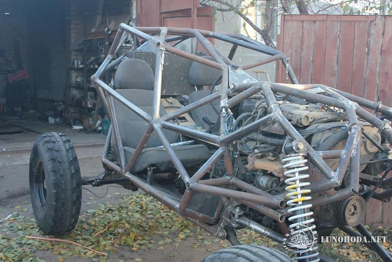

Эх , охота погонять на таком !!! :roll:

На хорошем interco рельефа вообще чувствовать не будет,будет мягенький. :roll:

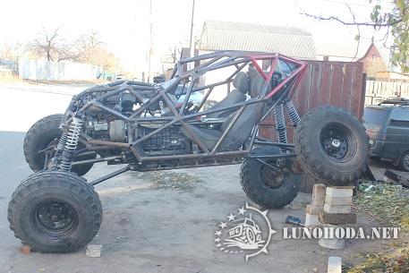

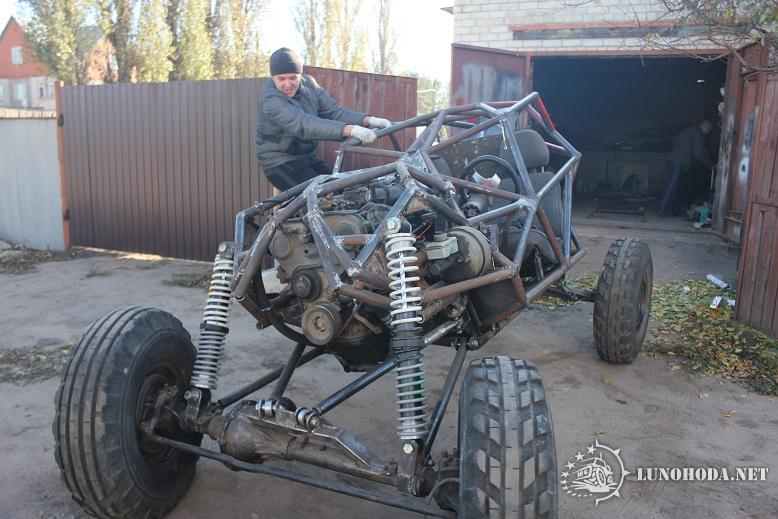

Шпунт
Сообщения: 33
Зарегистрирован: 07 ноя 2014, 11:37
Откуда: Санкт-Петербург, ЛО
Сообщение Шпунт »

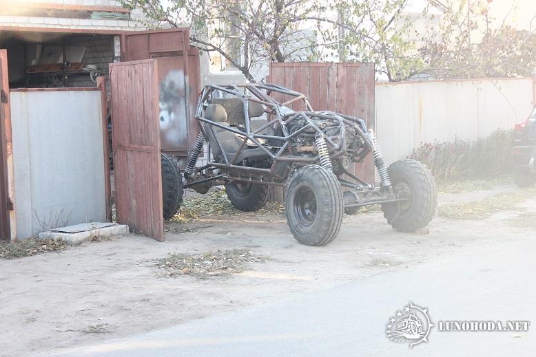

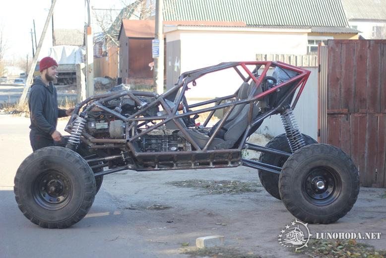

стойки бы на него ORI c бампстопами, вот тогда рельефа точно чувствовать не будет, из какой трубы все сварено, нагрузки просчитывал кто? кувырнуться не страшно будет? так то лютый аппарат получается)))
Constrictor
Сообщения: 45
Зарегистрирован: 11 окт 2014, 18:15
Откуда: Воронежъ
Сообщение Constrictor »
Шпунт, по 40 000 за стойку? Ясен пень... Мои 4 стойки стоят 15 000р. все вместе. Нагрузки не просчитывал никто. Смотря как кувыркнуться. Страхов по этому поводу не имею, а вот опасения присутствуют. После финальной доводки всё будет тип-топ, я это знаю.
Vitalya32
Сообщения: 725
Зарегистрирован: 09 окт 2013, 15:10
Откуда: Брянск
Сообщение Vitalya32 »
Я думаю жесткости ему хватит
во всяком случае у любого гражданского джипа крыша не крепче
Шпунт
Сообщения: 33
Сообщение Шпунт »
Vitalya32 писал(а):Я думаю жесткости ему хватит
я к тому что тачка явно провоцировать на погонять будет))) парни берегите себя)

Рейсранеры азотные брал в зип б/у 8тр пара, одного не понимаю как амерам на таких открытых багги камнями из подколес не прилетает?
Геннадий Хаинов
Сообщения: 739
Зарегистрирован: 12 май 2010, 20:40
Сообщение Геннадий Хаинов »

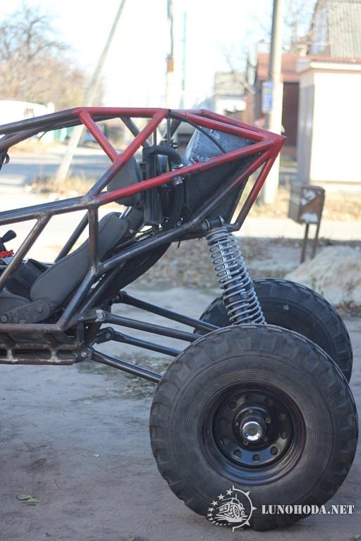

Шпунт писал(а): из какой трубы все сварено, нагрузки просчитывал кто? кувырнуться не страшно будет?
Такой каркас, с таким количеством труб и весь состоящий из треугольников, даже просчитывать незачем. Очевидно, что его жесткость и прочность заведомо избыточные, даже если он сварен из стали3.
Вот вот,подобное у меня в бортовом редукторе
примененном от трактора Т40
выходная ступица ,вал сделаны из такого отечественного говна /пластелина
что при накернивании для подкачки и сверлении показалось что пластмасса и то тяжелее сверлиться
при сборке чуть подстукнув все плющиться и заминается
создается впечатление что ногтем можно вмятину в ступице сделать
НО у нее диаметр милиметров 40-45 !!!!!
не рвет,работает четко
даже с заваренным дифом,
даже с мотором в 280лошадей
Просто запас прочности по толщине в разы
так и тут в этом каркасе/капсуле
:roll:
Constrictor
А чем ты варишь?
Constrictor
Сообщения: 45
Откуда: Воронежъ
Честно говоря, крайне необычно слышать такое мнение из уст человека действительно компетентного... Все гнабят мою конструкию - мол сложится при первом перевороте... Думаю всё таки добавить рёбер жёсткости - хуже не будет. Я так- то не планирую переворачиваться на скорости за 100)
