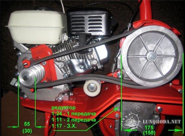

Хочу поделиться своим опытом. Купил мотоблок Нева, двигатель Subaru 6 л.с. Основные требования к конструкции "бешеной табуретки" были, чтоб влазила в ВАЗ 21099 и возила меня и груз.
Вот что получилось:
Это версия № 1 :) Привод передний, оба колеса ведущие-гребущие, рама ломается.
Впечатления от езды - по твердой почве едет нормально, в болоте - попес. :twisted:
Вывод: НУЖЕН ПОЛНЫЙ ПРИВОД, версия №2 в разработке :crazy: .
Если интересуют подробности, спрашивайте - с удовольствием расскажу 8) .
P.S. Лучше плохо ехать, чем хорошо идти за 20 км с рюкзаком. :velik:
