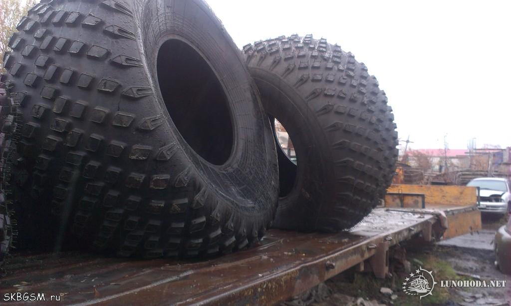

Болодя писал(а):Я вот думаю: не жестковаты будут эти колеса для вездехода массой до 1,3 т.?
Эти колеса для легкого вездехода жесткими не будут, посмотрите как они плющатся под собственным весом:
Получили на днях, первое впечатление- супер! Трэкол, что ни говори, на высоте. Легкие, мягкие, большие ... МЕЧТА!!! :yahoo:
