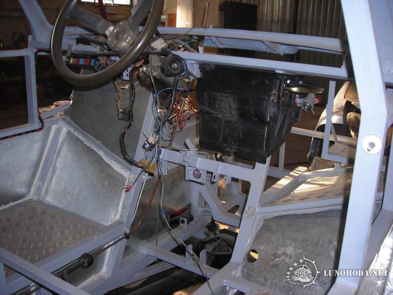

Вы совершенно верно говорите, было и подламывание, и подруливание, это фото самого начала постройки все на прихватках. Посмотрел подумал и все переделал сейчас всеlunatik писал(а):Будет подламывание, насколько это "критично" на Шаине вопрос дебатов!
А вот верхний рычаг , его крепление вызывает сомнение.
Его бы перенести из положение "вверх", на положение "наружу", и обязательно усилить хлипкий обрезок уголка.
Это зад. А по поводу хлипкого уголка думаю что один отрезок слабоват а четыре стянутые болтами согнуть не просто. Ну а если с ходу на пень налететь то и нивкин рычаг можно согнуть и вырвать.
