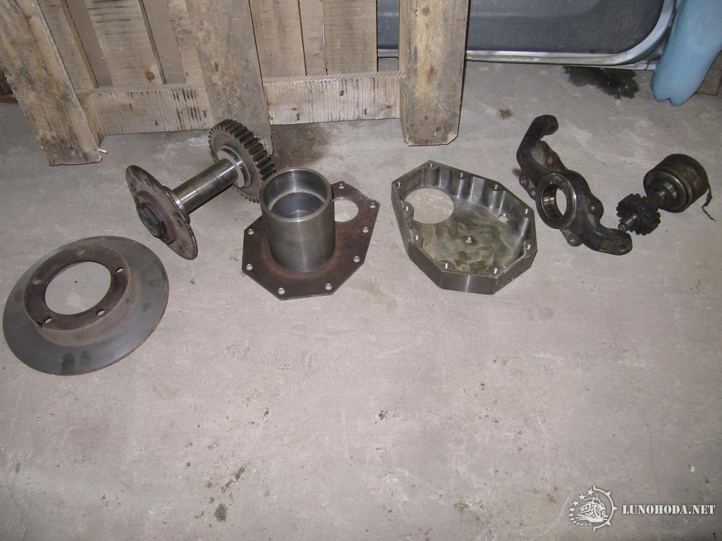

Вот давнее фото бортового. Еще в разобранном виде. Новых фоток не делал пока. Вес в сборе около 35 кг. АЖжжжж.
Без паразиток, с изменением вращения. На подшипниках от грузовика. Шестерня - трактор, ведущая - самодельная (под гранату нива 24 шлица). С нормальной заводской термичкой. (проверено неоднократно). Увеличение клиренса - 106 мм.
Вот только пришлось подкачкой пожертвовать при сборке. Буду по старинке - штурмана гонять со шлангом. Чтоб не жирел

Ну 35 кг не так уж и много. Корпус фрезеровал из цельной заготовки или из отливки? И почему отказался от подкачки?Dimon-T писал(а):Вот давнее фото бортового. Еще в разобранном виде.

Корпус бортового - из цельной плиты. На ЧПУ.
Для подкачки сделал и отверстие в валу и выход в корпусе, НО когда начал ставить нормальные шаровые вместо нивских, пришлось нижнюю часть нивского кулака отрезать и передвинуть еще ниже, закрыв выход подкачки. Иначе шаровая не давала сесть гранате.
Потом фотку скину.
Потом фотку скину.

крута крута конечно
аккуратно говорить нечего
только плечо обката чем компенсировать собираешься с таким ступичным подшипником?
диски сильно в плюс надо будет делать
и второе зачем поразитки?
лишний вес
лишный шум
лишнее сопротивление
для котлеты перекинуть редуктор кверху лапами вообще не проблема считаю
лишний вес
лишный шум

Vitalya32, ты че-то не так прочитал.
Паразиток нет. Редуктор переворачиваю.
Плечо обката - ставлю диски с плюсом. Заодно уменьшу ширину машины.
Бортовой почти полностью утапливается в колесе (изнутри).
Подскажи, как можно сделать рулевое управление на ЗАДНЮЮ ось. Только чтоб без второго руля
И желательно, чтоб колеса сами возвращались в "центр".
