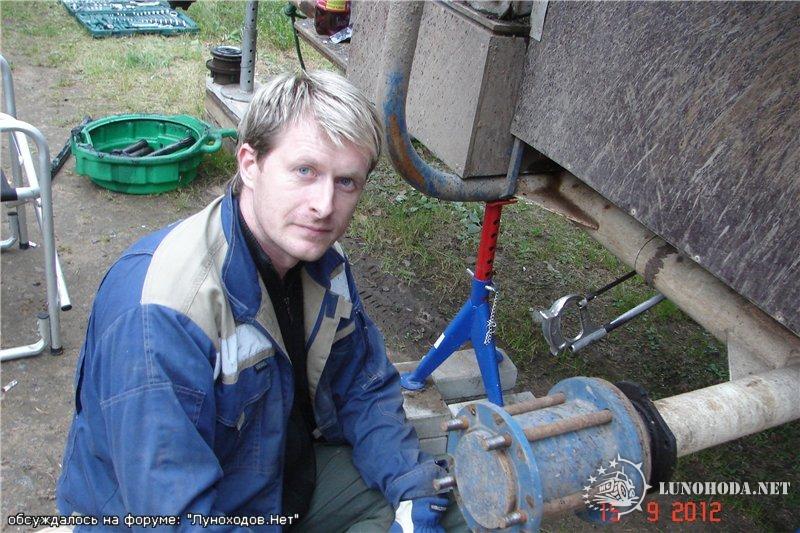

Griny - всё перемешал, зелёное и длинное )))
Никакого отношения фотографии на которых я распиливаю раму и проставки Бобаса к актуальной теме не имеют! Это устаревшая информация!
1. фотография первая: у нашего Мембера Дениса Мымыкла стояла срочная задача поставить на ход даже не вездеход, а 4 колеса + моторчик + сидение, такова была ситуация.
У него имелись два колеса с дисками от ТРЭКОЛа из под моста шириной 1800мм, и обычный колхозный мост УАЗ шириной на 300мм меньше. Времени и средств на заказ НОРМАЛЬНОГО диска не было, поэтому были изготовлены временные проставки которые успешно служат скоро как 5 лет! Но изготавливались они для использования в течении 30 суток.
2. фотография вторая: это дистанционные втулки переднего диска от вездехода "Бобосовоз-I", информация тоже устаревшая, обходная технология, на следующей версии диск нормального вылета был изготовлен сразу.
Надеюсь в данной теме не ставится задача собирать "компенсирующие решения", а можно сразу пользоваться готовой и апробированной информацией [:})
