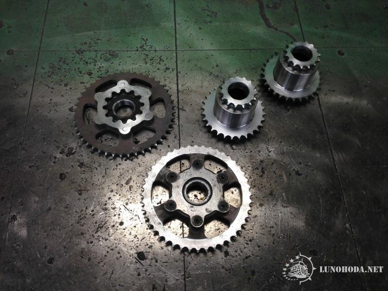

В такой "закваске" лучше переходить на вариатор и реверс редуктор. Хотя создать такой нет проблем, но еще раз говорю, что в этом случае вариатор логичнее.argon84 писал(а):Polk, а нет варианта двухступенчатый редуктор и реверс?
Вот подобная трансмиссия из проекта "Муравей" на моторе установлен вариатор, на редукторе центробежное сцепление и сам редуктор, тот что выше на фото.
Практически классическая схема скутера, только еще дифференциал присутствует.
Всё это установлено на три подушки двигателя ВАЗ 2108 и практически не воспринимается вибрация мотора на раме.

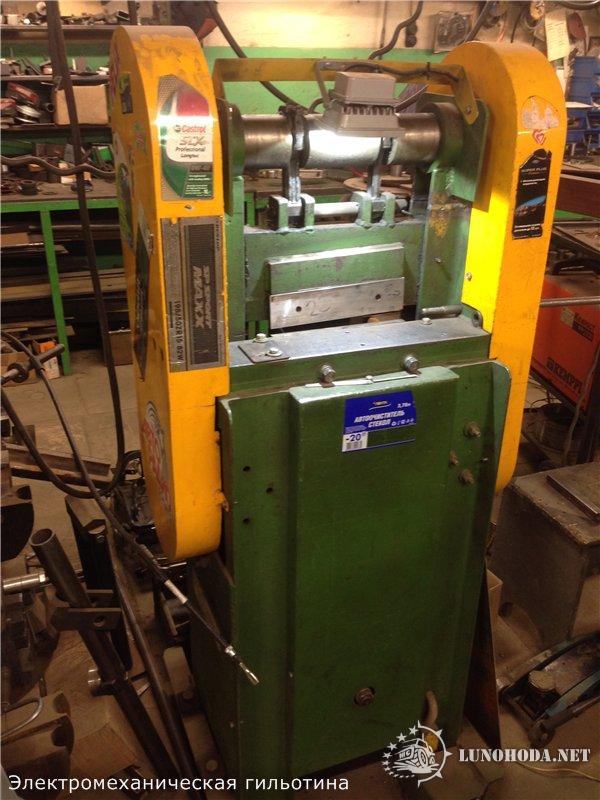

Самое неприятное это когда шумит болгарка, летит образив и дым от резки металла. При этом существуют гильотины, но они громозки и в гараж не затащиш. Первая маленькая гельотина выглядела как механический ножницы с двумя передаточными звеньями. При этом получалось рубить металл 3мм. и 200-250 мм. шириной. Вторая гильотина уже была с одним эксцентриком и рубила до 6мм. при этом приходилось рубить вдвоем: один рубит, другой держит заготовку.
Но от лени рождаются мысли и сделал гильотину с электроприводом. Ширина руба до 250мм. толщина до 6мм. Основной раскрой листового метала произвожу на основном производстве на полосы, а уже рубить в "капусту" можно на месте.

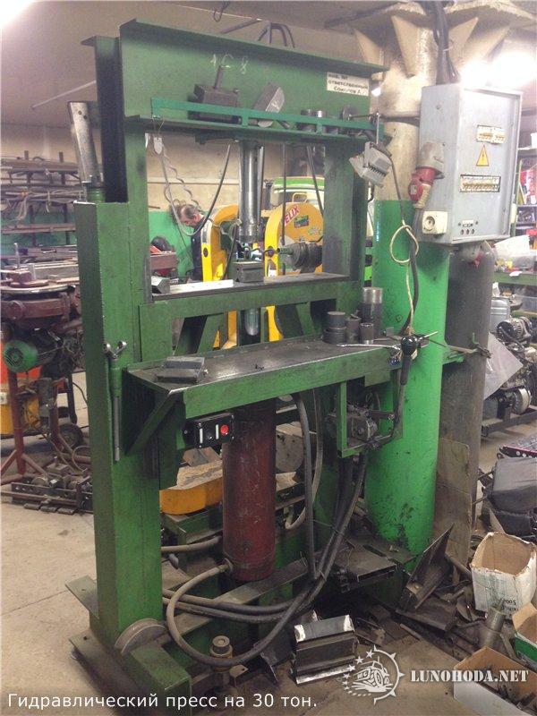

Пресс, который играет не последнюю роль в моем производстве, тоже не родился сразу. Первый пресс, кстате можно использовать в любом гараже, Это была рамка внутри которой стоял домкрат и соответственно нужно было просто качать и пресс работает
Такими пресами я работал не один год и их было не один. В последствии перешел на гидравлические пресса собственного изготовления, их у меня около семи сейчас в работе, на 7; 14 и 30 тон.
Самый мощный пресс стоит у меня в гараже на экспериментальном учаске:

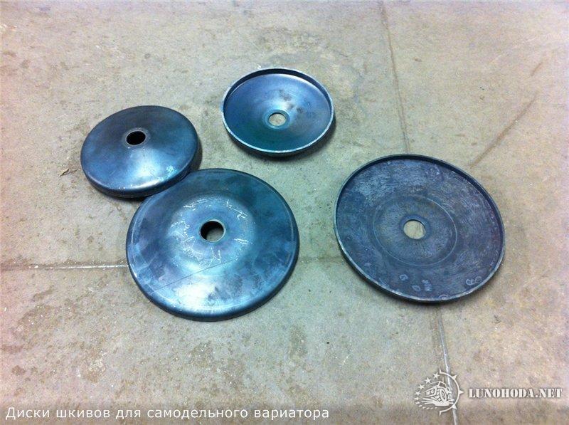

Да диски вариатора делаю на нем, но усилия тоже нехватает и перед штамповкой я разогреваю заготовку до 850 градусов и в горячем состоянии штампую, Вот результат:

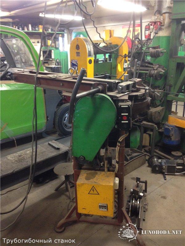

Трубогиб который у меня на участку пережил не один рестайлинг и модернизацию. Изначально он был с ручным приводом, потом ручной привод получил дополнительное передаточное отношение, потом и электропривод, конечники при включении и выключении, дорны для тонкостенных труб, много раз менялись ноги (пока не осталось двух)...
В общем он уже живет около 15 лет. По его подобию был сделан клон и установлен на основном производстве.

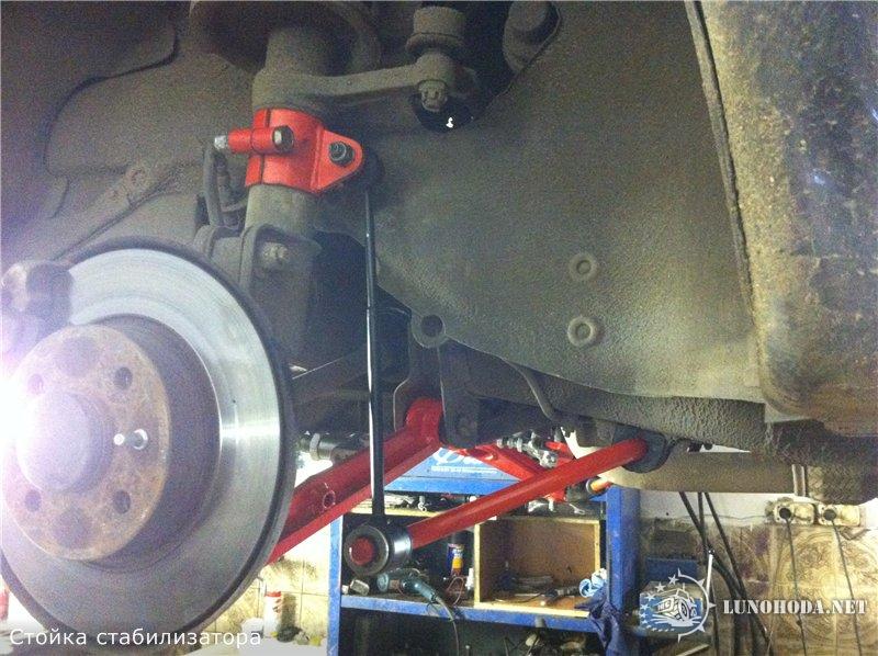

Никогда не фоткал что выходит из под этого станочка, но фотку нашел на которой стойка стабилизатора, для ВАЗовской машины, внизу имеет втулку изготовленную на этом приспособлении, а вверху половинки хомута прокатаны на нем же в нужный размер. Хочу уточнить, что на каждый размер делается свой ролик для своего размера, догда получается практически идеальный круг. На таких втулках под подшипник я оставляю под расточку всего 0,5мм. соответственно если катать из 4мм. полосы, то после расточки стенка остается 3,5-3,7 мм. даже для канавки под стопорное кольцо есть место
Трубогиб сверху сфотаю, если не забуду
но сам трубогиб - это просто "карусель", основную функцию выполняют приспособления и навесное оборудование...
