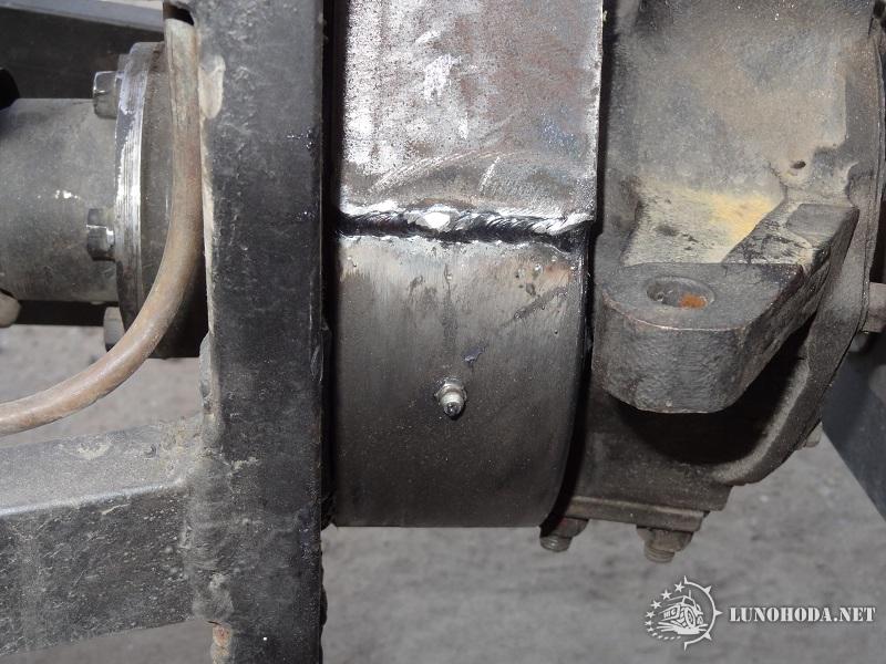

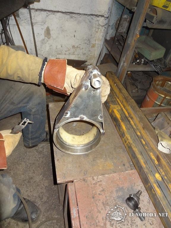

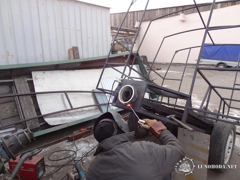

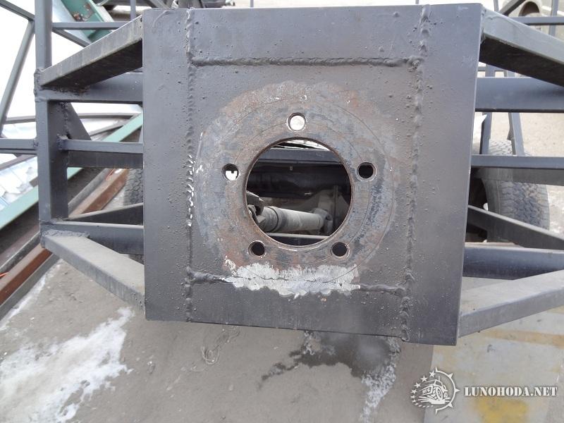

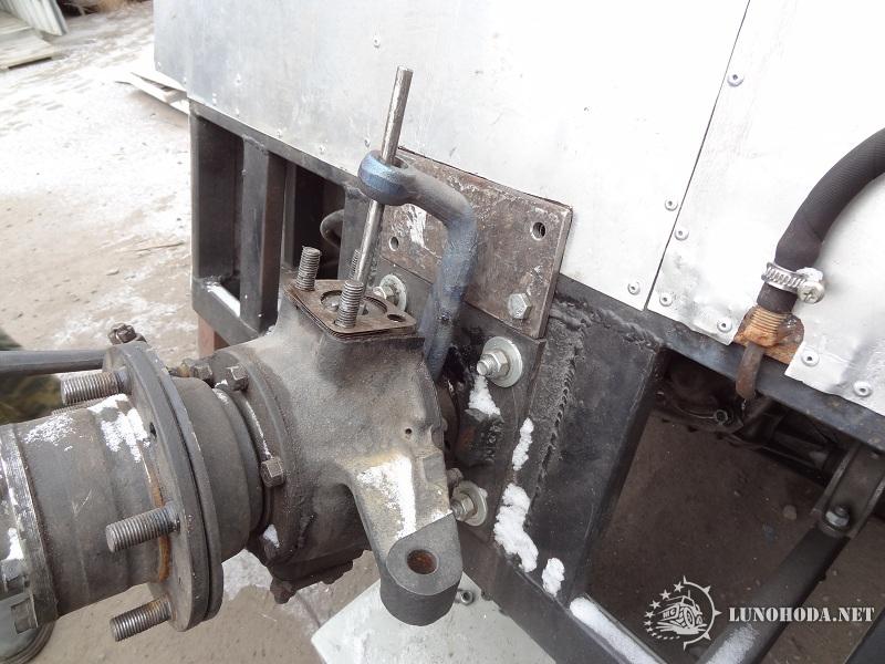

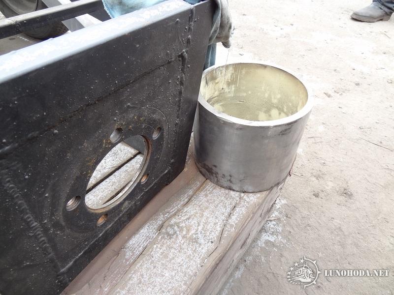

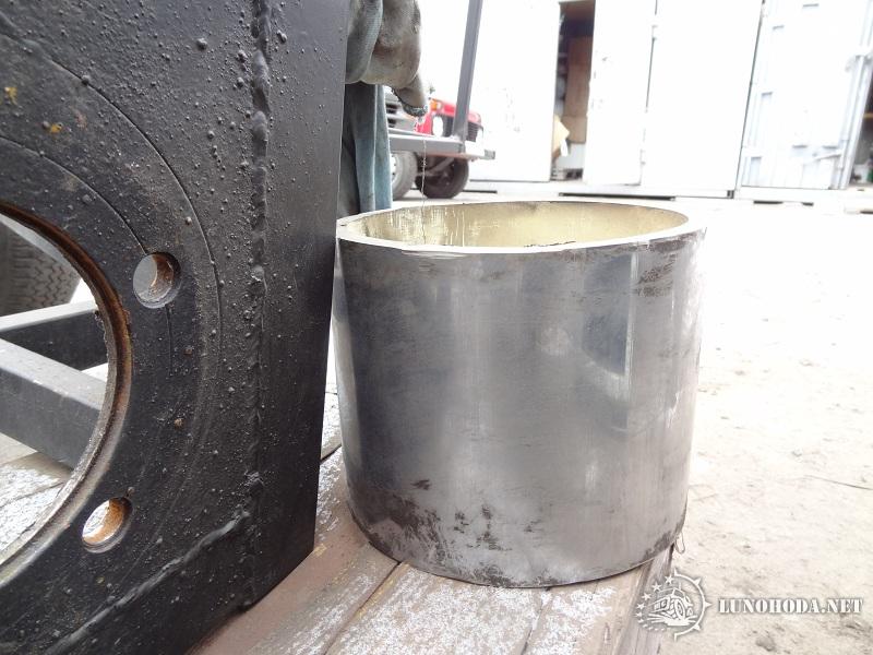

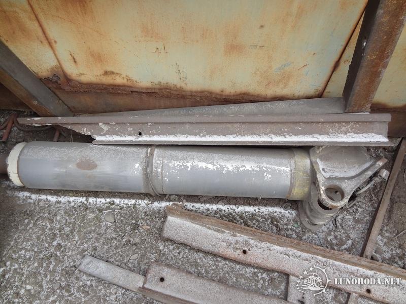

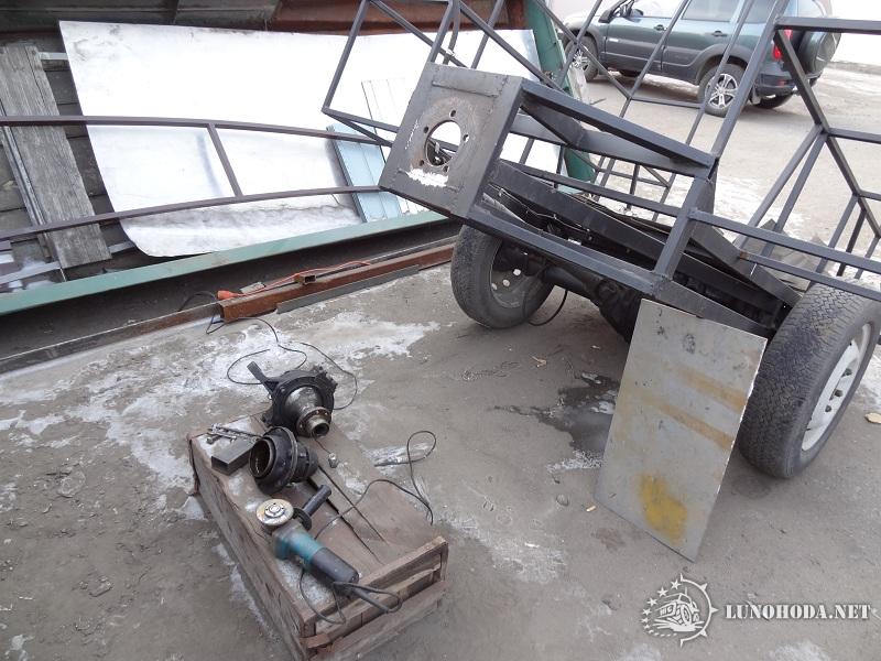

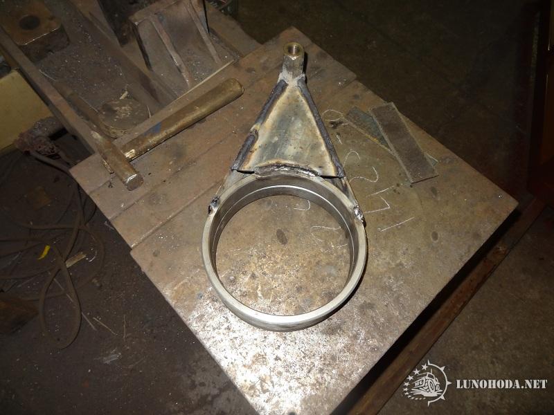

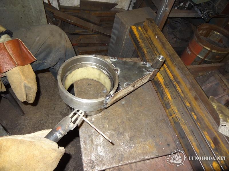

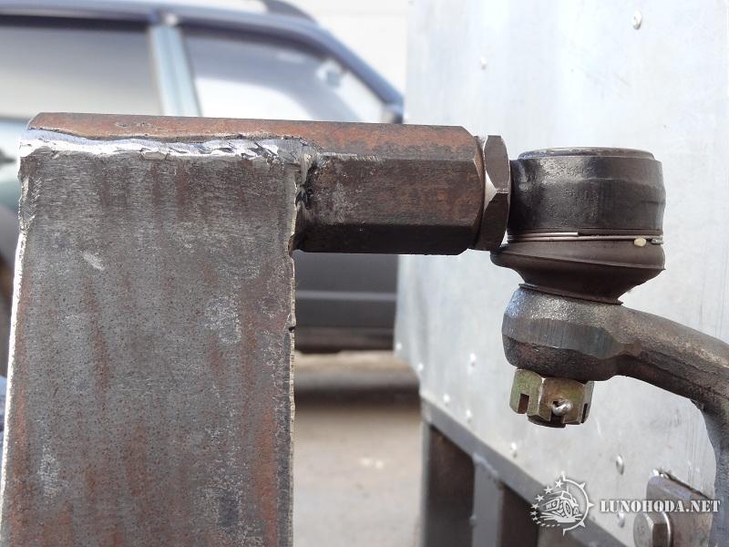

А вот мое решение по усилению узла перелома УАЗ.
исходники следующие: кусок полированной трубы толщиной 10 мм - отпилен от штока основной стойки шасси Ту-154, паровая труба - куплена на металлоломке, рулевой рычаг УАЗ, рулевой наконечник (правый) УАЗ, пластина 7 мм и крепеж, ... вроде все. Ах да, забыл - тавотница
Сегодня закончил и проверил - все хорошо. Заметно жестче стали рамы, нет качания по узлу. Палец во всех положениях не подклинивает (значит соосность в норме), рамы свободно складываются "от руки".

Болодя, привет!
Как-то под рукой нет ничего, чтобы порисовать. Попробую так объяснить. Внутренняя труба по диаметру (внутреннему) чуть больше ступицы. Приварена по окружности к плите задней рамы наружным швом. Наружная труба (с проточкой под тавотницу) просто плотно одевается на внутреннюю и никак не закрепляется. В осевом направлении трубы ничем между собой не зафиксированы (эту нагрузку полностью несет кулак) наружная труба через шестигранник, наконечник и кронштейн держится на плите, закрученной на четыре болта к передней раме. Ширина поверхности сопряжения труб - 70 мм. Толщина внутренней -10 мм., наружной - 12 мм. Как-то так

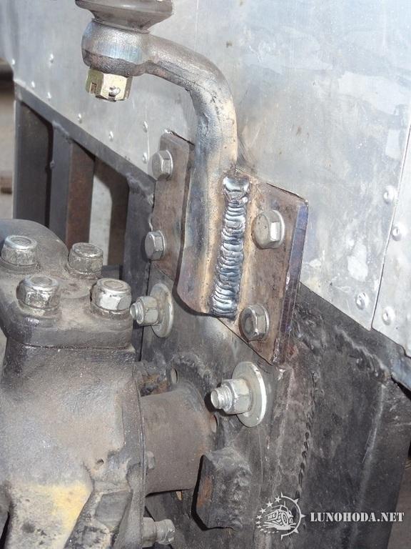

Думаю, что большие нагрузки на кулак "влево-вправо" у тебя обусловлены трехосной схемой. Обрати внимание, на фото видно, что у меня фланец шейки шара вварен в пластину, которая потом уже прикручена болтами на 12 к пластине, ввареной в переднюю раму. Уверен, это помогает.Сипа писал(а):У меня когда лопнул флянец на который ступитца ставится по слому было видно,что он лопнул не от нагрузк по оси вверх вниз,а от нагрузки вправо влево.Интересное решение конечно если оно еще помогает от нагрузок вправо,влево то вообще супер.

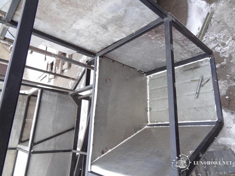

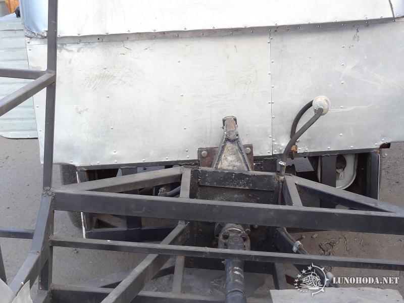

Зима. Холодно, блин. Но, потихоньку продолжаю строительство.
Обшиваю заднюю раму.Герметик замерзает зараза, а так ничего, работать можно.

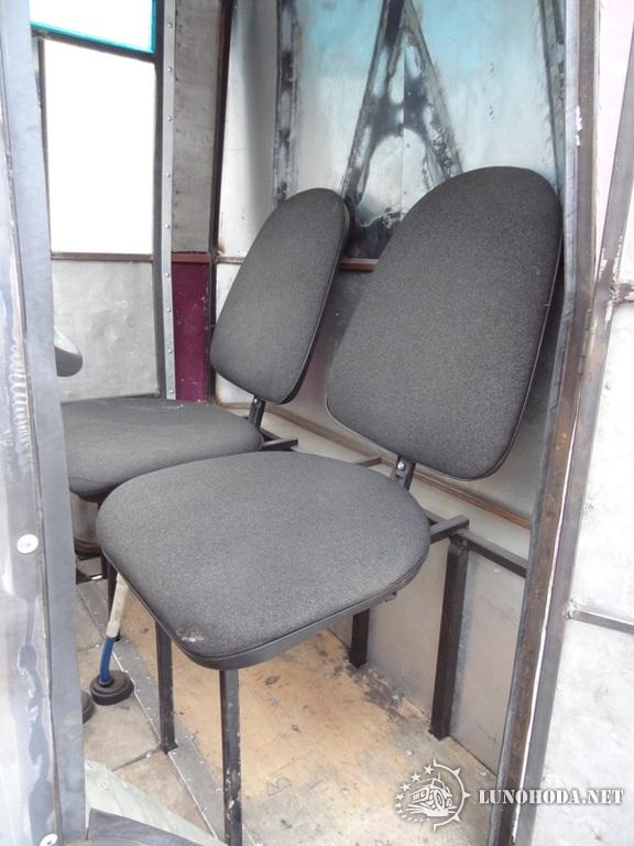

Кабину уже закончил, осталось зеркала поставить.

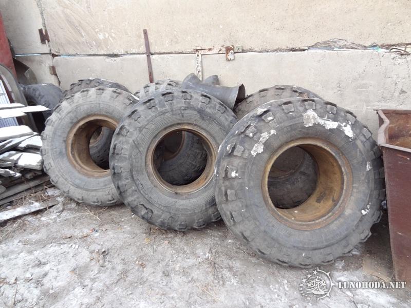

Ровно год не мог найти Кразовские лапти, и теперь, когда у меня уже ободраны колеса Батыра , не удержался купил 6 штук в сборе с камерой и флипером по 2.5 т.р./шт. Вроде недорого... Пусть будут
