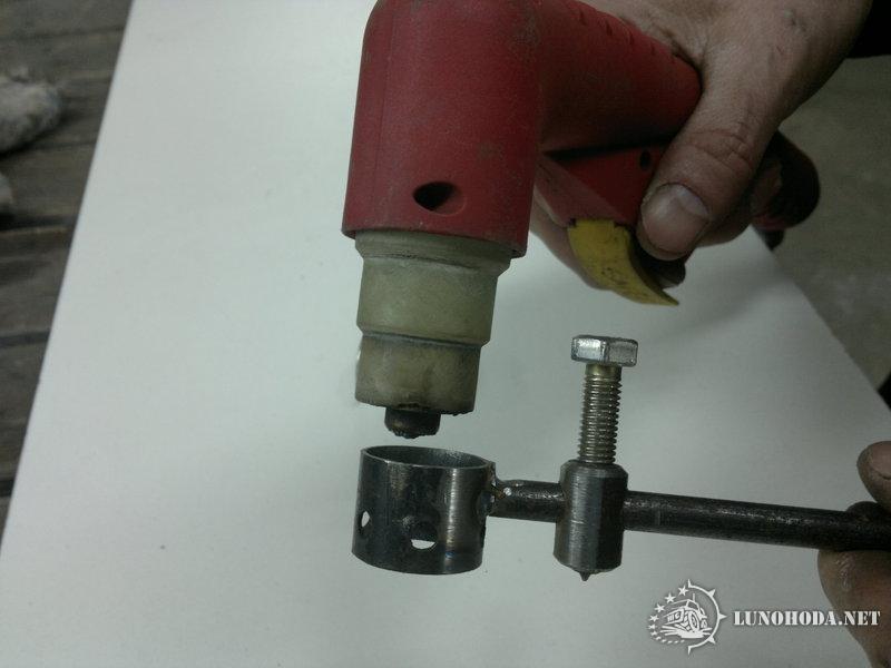

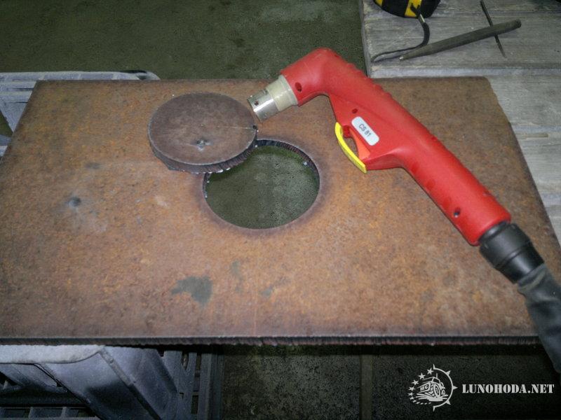

Ваяю сейчас двухчелюстной ковш. Надо резать плазморезкой. Глядя на твои фотографии и на то, что получается у меня возникает резонный вопрос: а как это у тебя так получается?
Ну а если предметно, то:
- Как режешь отверстия? Оснасткой пользуешься?
- От дрожащих рук как спасаешься (кроме прекращения бухать).
- Есть гибкое магнитное лекало, но почему-то оно притягивает к себе дугу.

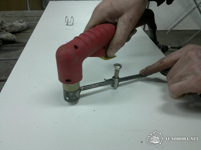

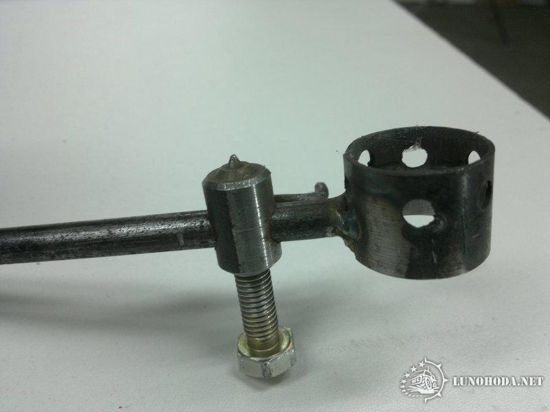

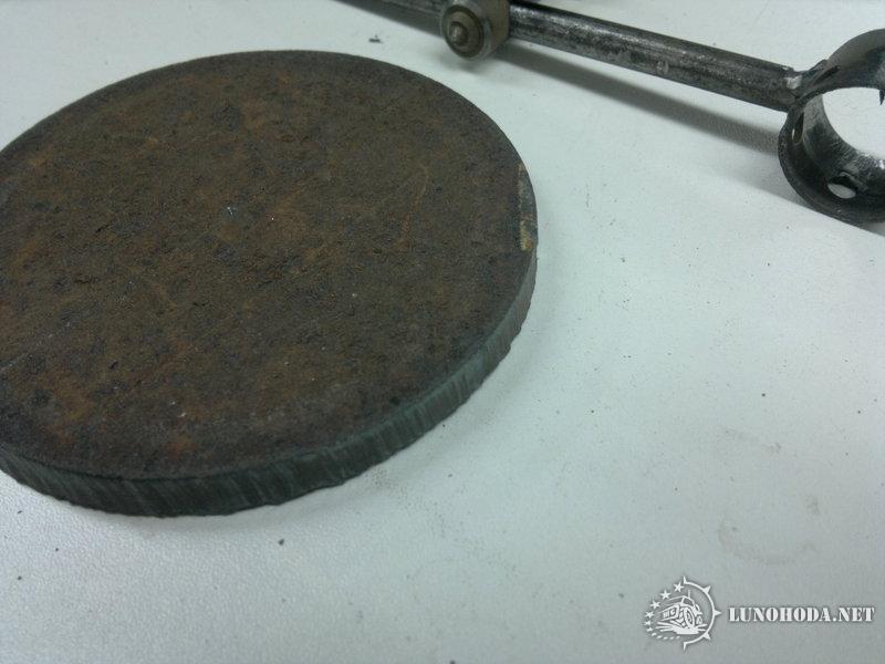

плазмой режу просто,если рез прямой по обрезку профиля, круг циркулем самодельным.
Сань про лекало могнитное ничего не слышал,если можешь фото.
циркуль покажу позже.

По плазморезу – вчера сообразил циркуль из полипропиленовой муфты, гвоздя, шпильки и трёх гаек. Ну конечно лучше чем на глаз, но сноровка тож нужна.

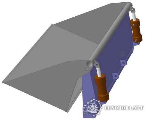

По челюстному ковшу – не так давно наблюдал, как работает трактор с таким ковшом и понял, что мне тоже нужен такой. И дело не в лёгкости моего трактора, а в широте возможностей ковша (совок, бульдозер загребун, в конце концов манипулятор). Нарисовал свой вариант, сейчас занимаюсь кройкой. Материал – лист t-4. За недельку-другую думаю собрать.

Александр привет.вещь классная безспорно. гидроцилиндры какие? размер ковша?
